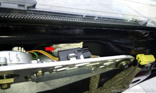

Nachdem ich vor Langem schon die Innenverkleidung der Heckklappe mit dem Reparaturset versehen habe und auch das Schloss und den Buegel in den das Schloss faellt justiert habe, hat die Heckklappe immer noch leicht geklappert. (Die Heckklappe, nicht die Verkleidung)
Per Zufall habe ich bei einem meiner Schlachfahrzeuge gesehen, dass es an den beiden unteren Ecken der Heckklappe so Gumminoeppel gibt..
Die hatte ich beim R nicht mehr...
Also kurz zum Freundlichen gefahren, 6.50 Eur fuer beiden Seiten hingelegt und die Dinger zu Hause innerhalb 3 Minuten gewechselt...
Seitdem ist endlich komplette Ruhe! Zumindest hinten
Vielleicht hilfts ja dem Einen oder Anderem
Artikelnummer fuer linke oder rechte Seite:
6846613

... ist ja auch nicht wirklich schwer zu erkennen, dass da auf Bild 1 der Gummi-Präpel fehlt.
Wer's nicht weiß, dass da so ein Teil eigentlich sitzen müsste, der macht sich schon mal nen Kopf wieso und warum ...
Für kleines Geld ein nerviges Geräusch abgestellt ist aber auf jeden Fall ne lohnende Sache !

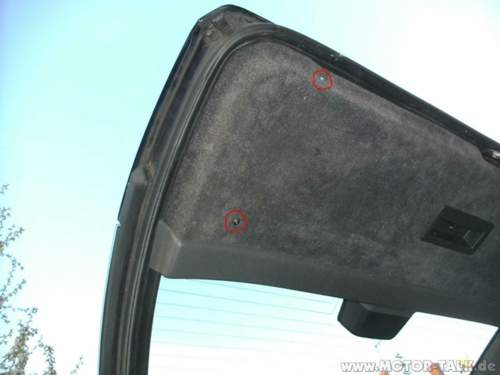

Vor geraumer Zeit habe ich meinen Elch komplett entklappert. Im Baumarkt gibts so einseitig klebende Filzrollen. Ich habe sämtliche Innenverkleidungen die direkt auf lackiertem Blech lagen damit unterklebt. Seither klappert nur noch das Werkzeug im Werkzeugkasten und die Schiebeblende vom Glasdach, wenn sie offen ist (das hab ich noch nicht rausgekriegt, woran das liegt).
Die doofen Reparatursätze für die Heckklappe habe ich zweimal verbaut, bis ich auf eine Anleitung in einem anderen namhaften Forum gestoßen bin, die das Problem ein für alle mal löst. War schon arbeit, das mit dem Filz. Aber es geht doch nichts über klapperfrei cruisen.

Hab da was zum Thema gefunden (850er)
-heckklappe-001
-heckklappe-002

Da ich nicht wusste das dort diese Gummipropfen hingehören habe ich mir nen Stück Türdichtung ausm Pfennigladen auf die Kante geklebt, hat wohl so ziemlich den selben Effekt.

bei mir war das problem, das auch die heckklappenverkleidung ein klappriges eigenleben führte, es war aber nicht nur das untere teil, sondern auch der obere teil rund um die heckscheibe. mir scheint, das an den seiten keine halter oder sonstiges vorgesehen war, also habe ich bei bauhaus so schaumgummiplatten zum zurechtschneiden und aufkleben geholt und die genau in die öffnung zwischen oberer und unterer verkleidung geklebt. seit dem ist hinten ruhe.

Nee... hab immer beim freundlichen eingekauft. Aber wie gesagt. War keine Dauerlösung. Ich weiss ja nicht, ob man das darf... im Volvo Forum (link ist nicht der Richtige) mal nach 850 Heckklappen Reparatursatz in der Wissensdatenbank > Anleitungen schauen. Bombenfest, dauerhaft, günstig.
