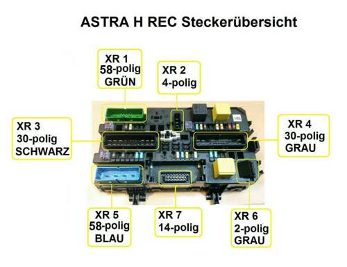

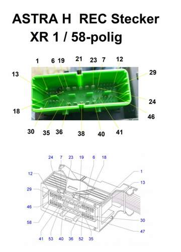

Gibt es ein REC im Kofferraum?
Ja, gibt es. Denkst du da sollte ich auch mal schauen?
Ich hatte mal bei meinem Turbo mal das Problem, dass der Taster nicht mehr ging und es lag am Pin vom Stecker der im REC steckt, der ist durch Feuchtigkeit korrodiert.
Das ist gut zu wissen, vlt. lässt sich das Problem so schneller lösen!
Weißt du zufällig noch, wo genau sich der Pin befindet? Im Anhang sind die entsprechenden Seiten von der Betriebsanleitung.
Hallo, hatte an meinem zafira 2 mal schon das Problem mit der Klappe. War beide male der Stecker. Beim ersten mal hab ich ihn trocken und sauber gemacht. Beim 2ten mal durch eine neue steckverbindung ersetzt. Dann war Ruhe.
Danke für die Info!
Kannst du mir bitte sagen, welcher Stecker das genau ist? Aus der Betriebsanleitung wird es nicht klar.
Der Stecker links oben?
Wenn ich mich recht erinnere war es die steckverbindung vom Taster/numnerschildbeleuchtung . Hatte die verkleidung der heckklappe demontiert und die leiste mit dem Taster/beleuchtung. Das Kabel was von der leiste durch die Klappe führt ist innen gesteckt.
