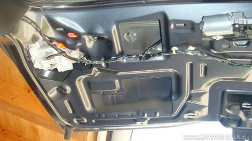

Themenstarteram 7. Juli 2013 um 14:44
hab jetzt die Abdeckung herunten aber wie komme ich zu den Microschaltern in der Heckklappe die außen unter der Gummiabdeckung sind?
lg, Alpi

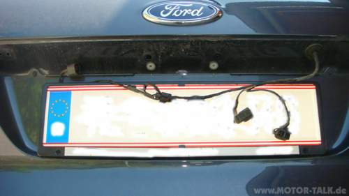

Jetzt muss nur noch die Griffleiste (welche die Nummernschildbeleuchtung trägt) ab.
Die ist von hinten mit paar Schrauben gesichert, sollte man eigentlich ganz gut sehen, wenn wie auf Deinem Foto die Innenverkleidung raus ist.
Themenstarteram 7. Juli 2013 um 16:22
Da komm ich noch nicht weiter weil ich glaube dass die auch mit so Plastikwiederhaken (ähnlich dem Motherboard bei einem PC) gesichert ist.
Ich will nichts abrechen mit Gewalt.
Fotos wären da sehr hilfreich.
Wie bist du mit deinem Mondeo zufrieden?
lg, Alpi
Bei mir ist es schon paar Jahre her, dass ich die Leiste abgebaut habe.
An die Details kann ich mich da leider nicht mehr so erinnern, evtl. muss man die Kennzeichenleuchten aushängen oder von innen waren nicht alle Schrauben auf anhieb sichtbar. Mit etwas hinschauen war das ganze aber schnell erledigt.
Ich glaube hier sieht man ganz gut, wo die 4 Schrauben der Griffleiste sitzen:
http://www.motor-talk.de/.../ansicht-heckklappe-i204103304.html
Das untere Plastikteil welches auf dem Bild fehlt, muss aber nicht ab.
Mit dem Mondeo bin ich soweit zufrieden, abgesehen von den bekannten Problemen mit dem Kabelbaum zum Motor-Steuergerät, ermüdenden Türschlössern und festgelaufenem Klimakompressor.

jetzt muß ich nochmal genauer nachfragen da ich nicht weiß ob es das Schloß mit Motor oder die Microschalter sind.
Im Winter fing es damit an dass das Schloß nur mit der Fernbedienung durch zweimaliges drücken zu öffnen war. Im Frühjahr gings auf einmal wieder mit der Taste aber es war komisch da die Heckklappe sich nicht beim draufdrücken öffnete sondern erst wenn ich die Taste losgelassen hatte.
Vor einer Woche habe ich den Wagen abgedampft (hatte das vorher auch schon öfter gemacht) und am nächsten Tag ließ sich die Klappe schließen aber sie ging kurz danach wieder auf. Wenn ich die Heckklappe zu gemacht hatte, dann das Auto mit der FB abgeschloss und schnell wegging blieb sie zu. Wenn ich in das Auto einsteige und los fahre geht die Klappe auf (jetzt nur mehr ab und zu), dann mußte meine Freundin aussteigen und die Klappe zu machen. Ab und zu blieb sie zu und ab und zu ging sie wieder auf. Bin dann mit der halboffenen Klappe gefahren, verriegelt ist sie ja da kann die HK nicht aufgehen aber es klappert natürlich. Heute blieb sie beim wegfahren geschlossen.
Ist das eher der Motor oder der Microschalter?
Wenn der Microschalter durch einen defekt ohne zu drücken schließt würde sie ja auch auf gehen?
Komischer Fehler.
lg, Alpi
