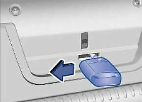

seit gestern bekomme ich meine Heckklappe nicht mehr geöffnet. Es ist keine elektrische, also die ganz normale. Heute morgen in der Werkstatt sagte der Techniker, wahrscheinlich sei das Schloss defekt. Denn dieses leise surren, was man beim entriegeln hört, kommt noch. Reparatur soll den ganzen Tag dauern. Aber vor Anfang Mai kein Termin in der Werkstatt frei. Sehr witzig, 2 Wochen ohne funktionierenden Kofferraum.
Hatte dieses Problem zufällig schon mal jemand? Lohnt es sich, in den Kofferraum zu klettern und mal von innen zu versuchen, sie zu öffnen? Eine manuelle Entriegelung gibt es wohl nicht (gab es im Touran 1 wohl), das hatte er vorhin geschaut von innen.

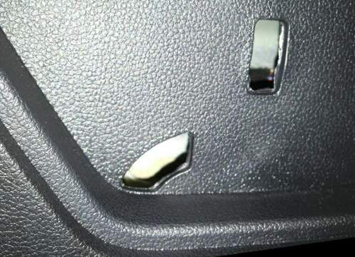

Fehlerbild: Heckklappe lässt sich nicht mehr öffnen.
Anmerkung: außerhalb der Garantiezeit. Baujahr 2015
Fehlerursache: Verriegelung im Schloss klemmt, mechanische Entriegelung am Schloss selbst funktioniert auch nicht mehr.
Auswirkung: Schloss muss ausgebaut und getauscht werden. Kostenpunkt neues Schloss ca. 62€
Demontage / Ausbau des Schloss für die, die es selber machen wollen:
- Verkleidung aus dem Inneren heraus demontieren (ziemlich umständlich aber machbar, bloß nicht zimperlich sein) war das Anstrengendste. (War meine erste Demontage einer Verkleidung und sie blieb heile.)
- am Schloss die Abdeckung der Elektronik entfernen
- schritt für Schritt für Schritt das Schloss zerlegen (Motor ausbauen, Kunststoffe entfernen / zerstören)
- es gibt zu letzt zwei Metalle, die, danke an VW nicht verschweißt sondern mechanisch verriegelt (im Foto rot markiert) sind. Diese mit einem Hammer lösen und mit einem Schraubendreher auseinander Hebeln.
- das auseinanderhebeln löste langsam die Verklemmung und das Schloss geht auf, Schloss ist aber Kaputt.
- neues Schloss kann eingebaut werden.
Es muss nix geflext werden, mit nachdenken habe ich jetzt 2 Stunden gebraucht.

Naja - ganz normal und unelektrisch ist die "normale" auch nicht ;-)
Beim Touran 1 gab es glaub ähnliche Probleme, wo aber oft am Taster lagen....
Wie dem auch sei; laut Bedienungsanleitung gibt es eine Notentriegelung - wo ich aber selbst noch nie gesehen hab, da wohl unter dem Warndreieck...
Würd ich aber mal versuchen und ggf. mit Hausmittelchen, wie WD40 nachhelfen !

hatte dies auch. Der Versuch mit der Notentriegelung (gibt es) durch einen Technikers im Kofferraum scheiterte. Das Schloss war innen wohl gebrochen. Werkstatttermin bekam ich vorgezogen wegen einer Servicemassnahme. Lass mal prüfen, ob für Dich was ansteht. Dann machen die Sondertermine. Bei mir : Abgabe für einen Tag. Im Bericht stand, dass die Heckklappenverkleidung entfernt wurde. Im geschlssenen Zustand sicherlich keine bequeme Aktion.
