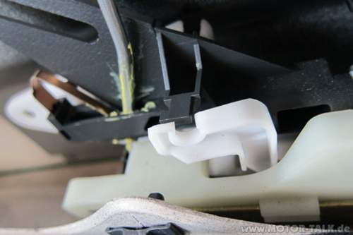

Ich habe ein Problem:
Die Heckklappe öffnet nicht (Zentralverriegelung) scheint dauerhaft verriegelt zu sein - als wenn der Stellmotor nicht geht. Weiterhin schliesst die Tankdeckelverriegelung nicht!
Ich habe die Sicherung im Kofferaum geprüft! Scheint in Ordnung zu sein (10A)
Hängt Tankdeckel und Heckklappe Ihrgendwie zusammnen?
Alle anderen Türen gehen?
Kennt jemand das Problem?
Danke für Hilfe

könnte ein Kabelbruch in Höhe des Scharniers der Kofferklappe sein
kannst Du die Verkleidung von innen entfernen bzw. teilweise irgendwie zurück biegen? ich habe mein Auto gerade nicht zur Hand um das zu prüfen
der Motor ist ziemlich mittig, er läßt sich von Hand zurück stellen

Du brauchst die Verkleidung nicht kaput machen.Ich kletter immer in den Kofferraum und dann kannst due die Verkleidung oben sehr weit nach hinten ziehen.Dann gehst du einfach mit einem Schraubenzieher an das Schloß und drückst den hebel runter.
brauche ich kein werkzeug? Sind da keine Nasen dran die Abbrechen?
Danke noch für einen weiteren Tip
Jens
Die Verkleidung ist in der mitte nur geclipst und an den Rändern geschraubt.Es können höchstens die Clipse brechen, welche man aber nachkaufen kann. Du siehst dann ein gestänge welches links ins Schloß geht.Da ist ein auch kleine nase, welche vom Gestänge gedrückt werden sollte.Die V70 haben oft das Problem, daß Death-Lock aktiv bleibt und das Gestänge an der Nase vorbei geschoben wird.
Dank Dir Northeim :)
Also die Verkleidung ist soweit "Ab" aber der Kofferraum ist nicht aufzubekommen.
Ich habe geschaut! Der Motor läuft und das gestänge scheint "Ausgehakt" zu sein.
Nun das Problem
Ich habe versucht den Hebel selbst zu lösen aber der ist so fest da bewegt sich gar nichts. Als würde was im Schloss klemmen. Was zwar seltsam ist aber ich kann das gestänge nicht dazu bewegen die Schlossnase loszulassen.
