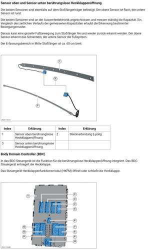

Also so wie sich das anhört, kann es sein dass du ausersehen mit dem Fuß unter dem Sensor zum öffnen/schließen kommst. Das selbe hatte ich vor kurzem auch, als ich zu weit mit den Füßen unter das Heck stand und dann piepte es und die Hackklappe hat sich geschlossen.

Jedoch vermute ich, dass du entweder einen defekt hast oder eben doch den Fusssensor auslöst.
Du kannst ja den Kofferraum öffnen und einfach weggehen um zu beobachten ob die Kofferraumklappe sich nach einer Minute schließt.

Weis denn hier jemand , wie man die "Fußschließung" komplett umgeht resp. so einstellt , dass die Klappe nicht zugeht , wenn man ent-/belädt ?
Hintergrund : Regelmäßg, wenn ich den Wagen ausräume und an ein Teil recht weit hinten heran muss, (mit Schlüssel in der Hosentasche) schliesst sich die Klappe mit Warnsignal.
Ich komme vermutlich dabei mit den Füßen wieder in den Sensorbereich.
Ich lege den Schlüssel nach Öffnung natürlich nicht weit weg, wenn ich eh den Kofferraum mit dem Füßen geöffnet habe und dazu den Schlüssel in Reichweite benötige , sonst würde ja das ganze Feature keinen Sinn ergeben :-)
Und das bei beiden Fahrzeugen
Habe mir gerade mal das Video angeschaut https://youtu.be/iMpcJUX8eXM So ist das bei mir auch. Und da meiner auch den Comfortzugang besitzt, gehe ich davon aus, dass es schlicht und ergreifend diese Funktion ist. Und das mit der Minute Wartezeit wenn der Kofferraum offen ist, war nur geschätzt und wahrscheinlich eher Zufall.

Kenne nur eine Methode die funktioniert, den Schlüssel in den Kofferraum werfen oder vorne im Auto lassen.
Auch beim Waschen sehr nützlich, da nicht nur die Heckklappe öfnnet sich nicht unerwartet, auch Komfort Access an den Türen wird abgeschaltet, und der Wagen wird nicht ständig zu- und aufgemacht nur weil das Wasser auf die Sensoren spritzt.
Auch ich bin schlauer, mir hat schon 3x die Heckklappe den Hinterkopf touchiert, weil die Klappe vermeintlich grundlos plötzlich zuging. Ich hab mir das nicht erklären können - dass ich aus Versehen den Fußmechanismus betätige, darauf kam ich nicht -> ich bin aber sicher, das ist es! Danke euch!
