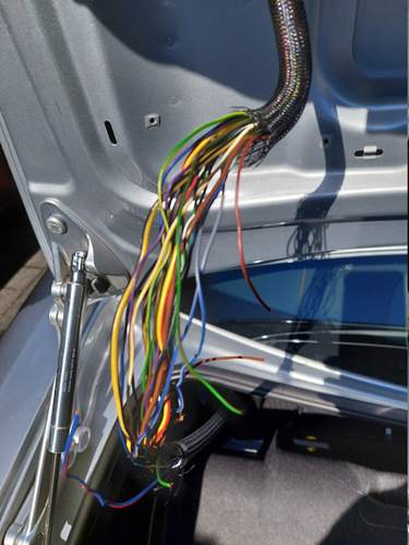

Kabelbruch ist es denke ich auch nicht. HAb jetzt die Verkleidung abgebaut und man sieht nichts. Denkst hier irgend jemand das es in der Heckklappe selbst auch zu einem Kabelbruch kommen könnte?
Hab leider kein VCDS hier, ein anderes ja, aber da kann man genau dieses nicht anlernen.
Hab hier im Forum noch nie Bilder hochgeladen, hoffe es klappt.

So sieht man es nicht. Da müsste man mehr abbauen.

Die Kabel brechen unter der Ummantelung

Selbstverständlich kann der Kabelbruch auch in der Heckklappe sein. Der Kabelbaum geht ja noch weiter, als bis zu dem Stück, was Du freigelegt hast.
