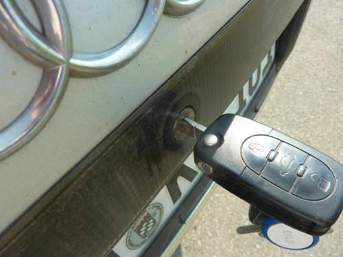

habe die Tage meine Heckklappe mechanisch, also mit dem Schlüssel aufschließen wollen,
aber der Schlüssel geht nicht( nur zu einem drittel in das Schloss).
Ich habe es schon mit einsprühen versucht, aber der Schlüssel lässt sich nicht rein schieben.
Ich denke ich muss das Schloss ausbauen oder hat einer von Euch eine Idee.

Nun, das Schicksal all dieser Schlösser an den Heckdeckeln ist, dass sie wegen Nichtgebrauchs innerlich versiffen und die Schmierungen verharzen etc..., also die Schlösser sich nimmer drehen lassen, bzw der Schlüssel schon garnicht ganz reingeht.
Scheinbar so auch bei Deinem Schloss.
Ja klar..., ausbauen und generalreinigen.
Dann beim Zusammenbauen (so habe ich meines gerettet...) mit einem speziellen Spray (ich hab eines von Tunap..., das ist grandios...) einlassen und alles geht wieder.
Hier: http://www.tunap.com/de/sitemap.html
Schätze mal, dass Du darum nicht herumkommen wirst, wenn das Schloss wieder 100%ig funzen soll...
Viel Spaß..., ist ja kein soooo großer Akt.

Im Übrigen würde ich auch mit Ballistol das Schloss
fluten(Klappe oben] und auf die dann entfettete Fläche den Schlosseingang mit Tape verschließen. Das ganze sollte dann schon mal 48 Std. wirken dürfen. Wärme dürfte dabei auch helfen da viele chemische Prozesse erst bei > 15°C -richtig funktionieren.
