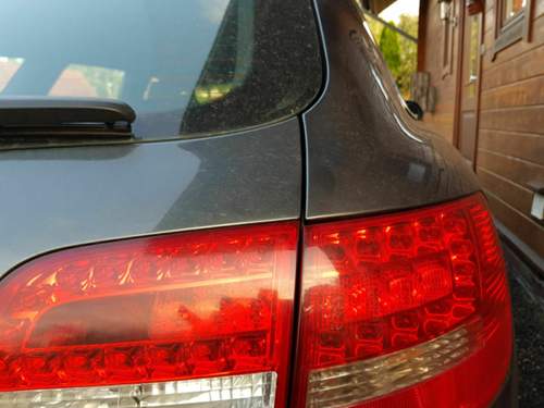

mir ist schon bei vielen 4F aufgefallen das die Heckklappe nicht immer 100% sitzt.
So auch bei meinem. Man sieht es gut bei den Rückleuchten. Ist das normal?
Ich habe mal versucht den Schloßträger anders auszurichten aber so richtig gut ist das noch nicht.
Gibt es da irgendwelche Agententricks?
Gruß Michael

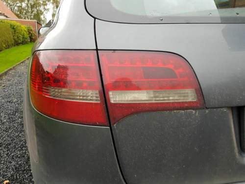

Meine Spaltmaße an der Heckklappe passen auch nicht.bzw links schon aber rechts gar nicht und es wird immer schlimmer. Habe eine elektrische Heckklappe und alle Schrauben sind fest. Weiß nicht was ich da machen kann....
MfG
André

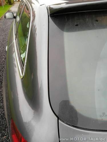

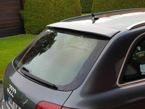

Bei meinem A6 Avant Bj 2010 habe ich rechts eine Überstand der Heckklappe von ca 5 mm :-( ist mir aufgefallen, als ich jetzt einen DK-Spoiler nachrüsten wollte. Durch die Schrägstellung passt auch das Spaltmaß/-übergang zw innerer u. äußerer SBBL nicht.
Frage an die Spezis hier: gibt es eine (oder echt keine? :-/ ) die Heckklappe vertikal über die Scharniere (Befestigung) auszurichten? wenn ja, wo u. wie genau komme ich an die Scharniere ran - Dachhimmel lösen o. ist die Klappe außen am Dachlauf/-abschluß angeschraubt?
(Bild folgt später)

hier anbei die Bilder
Dach-Heckklappe lks
Dach-Heckklappe re
SBBL re
Kann man alles einstellen, dazu muss jedoch die Verkleidung der Heckklappe ab.
Dann kann man das relativ problemlos nachstellen. Sind je 3 Schrauben (sollte 10er Vielzahn sein) afair.
Tipp: nimm auf der Seite wo du nachstellst den Dämpfer raus und danach wieder rein damit.
Übrigens sollte das Spaltmaß von oben nach unten dann auch noch passen !

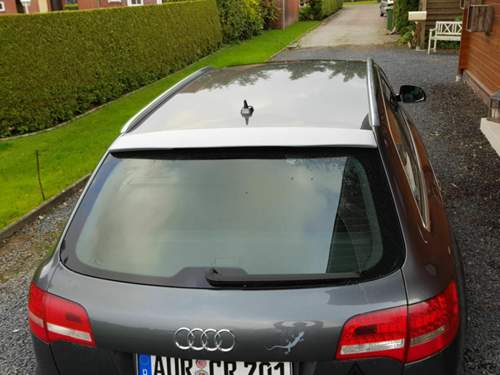

Wie sieht dieses Maß denn jetzt aus ???
muss ich morgen bei Tageslicht mal checken - Update folgt
soweit ich dat von den Photos her sagen kann??, ist dat Spaltmaß okay
