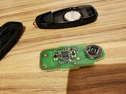

Man kann ja über die 3. Taste der Fernbedienung mit 2x Drücken die Heckklappe entriegeln.
Sie soll aber schon nur entriegeln und nicht aufgehen, oder könnte das im Sommer - wenn die Dämpfer härter sind auch passieren?
Aber ist es wirklich richtig dass - wenn man dies z.B. unbeabsichtigt tut - die Heckklappe dann für immer offen bleibt?
Ich habe mal folgendes probiert:
2x 3. Taste - entriegelt - dann ganzes Fahrzeug per 1. Taste entriegelt und wieder verriegelt.
Ergebnis: Er schließt alle 4 Türen ab und gibt keine Warnung ab, und jetzt kommts: Die Heckklappe ist immer noch offen (zwar nur angelehnt aber offen...)
Soll das wirklich so? Zumindest in meinem Szenario würde ich erwarten dass ich die Fehlschließ-Warnung bekomme und das Auto sich nicht abschließen lässt...
Kann man also das Öffnen nur der Heckklappe per FB irgendwo deaktivieren? Das ist mir echt zu unsicher, in der Arbeit muss ich öfter an einer Stelle parken wo seltsame Gestalten rumlungern die auf Dumme Gedanken kommen könnten...
Außerdem parke ich in einer Duplex-Garage unten wo das Öffnen der Heckklappe den Spoiler verkratzen oder beim Bewegen der Duplex ihn sogar abreißen würde weil er schön ins obere Wellblech einhakt... :(
Bei BMW weiß ich dass man die Taste deaktivieren kann, aber bei Ford? Es gibt ja nichtmal Schlüsselhüllen die die unterste Taste abdecken und den Mikroschalter rauslöten will ich eigentlich nicht... Hilfe.... :(

Jetzt habe ich mit dem FFH (Werkstattmeister) gesprochen und er meinte man kann es leider weder über eine Einstellung noch über das Terminal machen. :(
Warum man das nicht kann versteht er aber genausowenig, ich bin nicht der einzige der damit Probleme hat...
Themenstarteram 23. Januar 2020 um 17:42
Und wenn es von Ford keine Lösung gibt muss diese eben selbst her ;)
Ich habe die FB wie zum Akkuwechsel zerlegt - wenn man dann leicht gegen die Tasten drückt dann hat man die Elektronik in der Hand und sieht dass der Kofferraumtaster in einer Spule/Antenne eingebettet ist.
Hier habe ich aus einer ganz normalen Dichtung vom Perlator des Wasserhahns (Gummi) passende Würfelchen geschnitten die ein kleines bisschen höher sind als der Taster und dort reingeklemmt.
Nun kann man ihn einfach nicht mehr drücken, auch nicht versehentlich - Problem gelöst. :)

Ich hab es sich wieder raus genommen, war mir u heiß dass dieser Ring abbricht. Der sieht nämlich aus wie die RFID Antenne für Keyless. Sprich wenn der ab ist kann man das Auto wohl nicht mehr starten.

Im Netz gibt's sogar Leute die den Microschalter raus gelötet haben.
