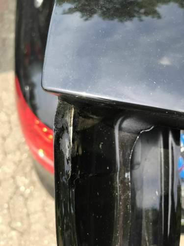

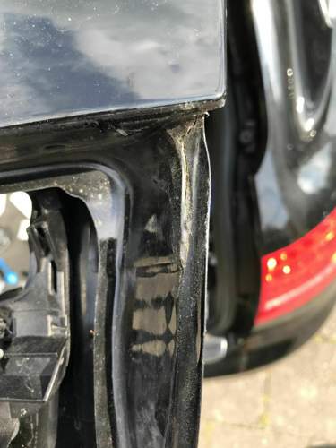

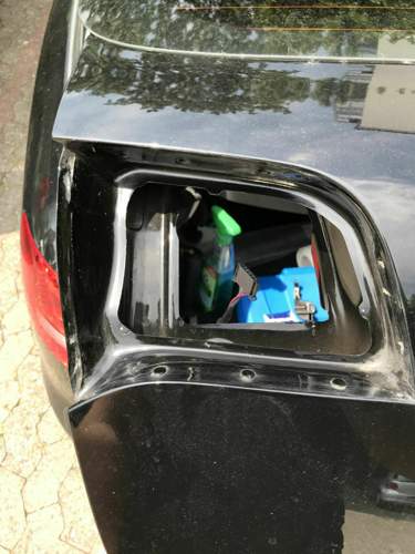

Hallo grüß euch alle
Habe seit cirka 1 Monat ein Problem bei mein Audi a6 4f avant Bj 11.2008 Facelift und zwar ist meine heckklappe ( Kofferraum ) undicht letztens musste ich die Rückleuchten neu bestellen weil da so viel Wasser drin war das meine LED s kaputt gegangen sind
Hat einer eine Idee bitte um Hilfe

Musste zwar nur die Kennzeichenbeleuchtung tauschen weil da irgendwo Wasser eingetreten ist, aber kenne das Problem.
Würde so jetzt auf die dritte Bremsleuchte tippen. Die Dichtung macht da nach einiger Zeit gerne mal schlapp.
P.S.: Deine Rückleuchten sind jetzt aber VFL.
Wasser IN den Rückleuchten ??
Wren die Rückleuchten in letzter Zeit mal raus ?
Gibt verschiedene Möglichkeiten... 3te Bremslicht, die Rückleuchten selber nicht richtig eingesetzt dann läuft das Wasser dahinter in die Klappe, oder oben die Dichtung der Heckklappe also wo die Heckklappe aufsetzt (oberer Rand)... war auch schon mal ein Problem !

Es kann sein, dass die Dichtungen der Leuchten in der Heckklappe nicht richtig abdichten. Hatte ich auch mal.
Ich habe dann aufgrund eines Tipps hier aus dem Forum selbstklebende Tesafensterdichtung auf die alte Dichtung aufgeklebt und seit dem ist alles dicht, vielleicht hilft dir das weiter.

Wenn die Klammern vorher richtig eingesetzt sind sollte es aber dicht sein.
Bei mir kommt das Wasser nur von oben, und auch nur in einer Waschanlage. Regen allein machts bei mir nicht nass. Bei mir kanns nur die dritte Bremsleuchte oder die Türdichtung sein. Und die dritte Bremsleuchte soll ja bei einigen nach einem Wechsel nicht richtig dicht sitzen können. Ich habe sie aber noch nie draußen gehabt.
Ich habe die dritte Bremsleuchte gewechselt durch ne neue ersetzt aber das Problem habe ich weiterhin... Wie du geschrieben hast sitzt die Leuchte nicht oder wackelt etwas... Ich werde noch noxh Wahnsinnige... Letztens hat es bei uns stark geregnet und schon wieder Wasser.. Das Wasser kommt durch die 2 Leuchte die am Kofferraum sind an der heckklappe seitlich
Ich hatte auch die 3 Bremsleuchte im Verdacht und hab sie getauscht, am Ende waren es die leuchten in der Heckklappe die undicht waren. Überprüf den Sitz der Leuchten.
Drück die 3te Bremsleuchte fest an... es muss leise "klack" machen....
Lampeenträger: öffne mal das Fach für Warndreieck, dann die seite wo es undicht ist- die Verkleidung und schau mal ob die innenverkleidung irgendwo am Lampenträger drückt !
Das reicht schon um das Rücklicht etwas anzuheben sodass das Wasser dahinter laufen kann.War die Verkleidung oder das Rücklicht in letzter Zeit mal raus ? Rostaktion von Audi gemacht worden ?
