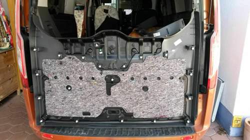

Ich bin am überlegen, ob es im Hinblick auf Camping nicht geschickt wäre, die Heckklappe von innen entriegeln zu können. Hat das schon mal jemand umgesetzt und kann Tipps geben?
19 Antworten
einfach in dei Verkleidung einen Drucktaster einbauen und an den beiden Kontakten des äußeren Microsschalters mit anklemmen. Hatte vor kurzem die verkleidung ab und hatte es mir überlegt.
Nein, das ist kein Problem. Allerdings nur, so der Bus auch entriegel (also nicht abgeschlossen) ist.
Gleiches problem bei mir. Werde das in kürze mit einem zusatzschalter lösen.
Melde mich, wenn es dazu bilder der umsetzung gibt.
