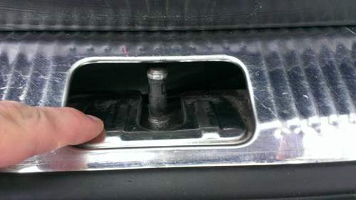

Hallo Leute, ich bräuchte mal ne Teilenummer für den Riegel in den das Heckklappenschloß greift. Mein Freundlicher vor Ort will mir ein neues schloß samt Microschalter verkaufen. Auf den Hinweis das das Schloß selber i.O. ist kahm er auf die Abdeckklappe. Irgend wie scheint er mit ETKA überfordert zu sein.
Hier mal ein Bild.
Ich habe eine neue Ankerplatte für das Heckklappenschloß besorgt aber kein Plan wie ich die Verleidung abgebaut bekomme um die Platte zu wechseln. Die T20er Schrauben habe ich raus aber das bringt mich nicht wirklich weiter. Kann mir jemand sagen was noch alles raus muß?
Avant?
4 schrauben (von innen) lösen, Alublech anheben....auch vorne unterm Gummi vor holen und schon kommst du überall ran.
Hat geklappt. 4 Schrauben hatte ich schon raus und aus dem Gummi gehebelt, traute mich aber erst nicht fest an der Leiste zu ziehen. Ich wollt ja nichts kaputt machen. Nach einem kräftigen Ruck flog mir ein Clip entgegen und ich hatte die Leiste in der Hand.:p
Mein Tip an alle die es noch nicht gemacht haben: Nicht ohne schnittfeste Handschuhe durch die Klappe unter die Leiste packen und ziehen. Der Grad ist recht scharf.
