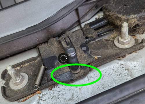

Ich würde gerne wissen ob mein Audi A6 4f Avant Bauj, 2007 ein Elektrisches Heckklappenschloss hat? Habe den Wagen erst seit kurzem. Wenn ich hinten am Heckklappenschoss drücke, rattert es im Schloss und die Klappe kann ich hochziehen. Da scheint doch was kaputt zu sein oder?

Wenn es beim Knop/Taste drücken rattert ist wohl eine kleine Feder in der Zuziehhilfe gebrochen... war hier schon öfter Thema !

Wenn die Feder gebrochen ist geht die Zuhziehilfe (die auch beim öffnen hilft) nicht mehr hoch genug... dann klackert es bis zum öffnen des Schlosses.

Schau doch erstmal rein ob es das ist !
Klappe öffnen und unten die Blende weg klappen und mit Lampe rein leuchten und schauen.

Schau mal unten in die Leiste wo die Verriegelung ist...da ist eine kleine Feder.
Ist die bei Dir noch dran ? Diese bricht öfter mal und dann knattert die Zuziehilfe beim öffnen.
