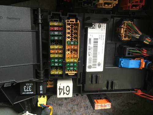

Hi Atomickeins,
herzlichen Dank für deine Info. In der Schalttafel vorne links habe ich die Sicherung S41 (40A) überprüft, sie ist i. O.
Dann hinten rechts geschaut und das "orange Teil - wie eine überdimensionale Sicherung" unten rechts überprüft keinen Fehler gesehen. Bei den Relais bin ich überfordert, da habe ich nur 395 gefunden. Kannst du auf dem Bild mal schauen und beschreiben welches Relais relevant ist?
Danke,
Tom
Sicherungsbelegung Gepäckraum rechts
gern geschen, es ist das Relais auf Relaisplatz 1 (schrieb ich oben schon), ich habe es auf dem Bild markiert.
