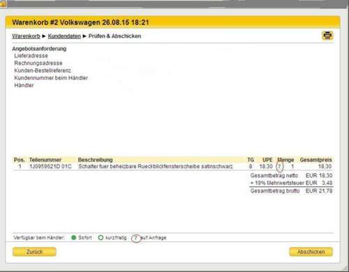

Gibts den Taster noch bei VW? Zu welchem Preis? siehe Bild

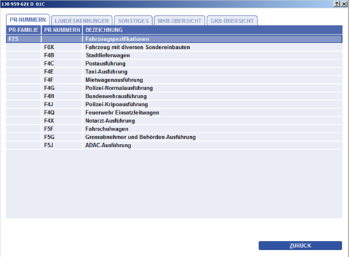

Kann man diesen Taster einfach mit dem alten tauschen ? Im Teilekatalog steht als Bemerkung hinter der TN: EinsatzfahrzeugeAn die, welche den Taster (schon) haben:

Hier nochmal die PR-Nummern in denen der Schalter verbaut ist. Zur Info

Die Teilenummer ist die : 1J0 959 621 D 01C
Preis am 26.10.15: 18,30€ zzgl. MwSt
Ich denke es sollten jetzt alle Fragen geklärt sein ??
