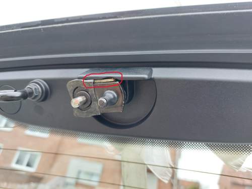

Habe vorgestern und gestern erlebt, dass der Heckscheibenwischer plötzlich nicht mehr funktioniert. Das Wischwasser lässt sich noch aufsprühen aber der Wischer arbeitet nicht. Nach Abstellen des Autos und Öffnen der Heckklappe lief der Wischer bei der nächsten Fahrt wieder. Bei der Folgefahrt dann wieder Ausfall... und gerade klappt es wieder.
Mir ist schon klar, dass dies ein Fall für den Freundlichen ist... aber hat jemand von euch schon mal die gleiche Erfahrung gemacht oder Ideen, was die Ursache sein könnte?

Es könnte eine Einstellungsangelegenheit am Mitnehmer des Heckscheibenwischers sein. (Gibt es beim Betätigen ein merkwürdiges Geräusch?)
Das Problem gab es beim F11 auch schon gelegentlich: der Dorn der den Wischerarm in der zu öffnenden Heckscheibe mit der Mechanik in der Heckklappe verbindet, ist ein wenig kurz und wird dann von der Mitnehmerscheibe nicht sauber erfasst. Mal rutscht er durch, mal nicht.

Inzwischen behebe ich das Problem wie folgt. Immer wenn ich nur die Heckscheibe geöffnet habe, dann wackele ich am Heckwischer. Mit leichtem Knacken rasten dann die beiden Mitnehmer in die Scheibe mit den zwei Löchern ein. Offensichtlich kann beim Öffnen der Heckscheibe sich der Scheibenwischer verschieben und dann nicht mehr fassen. Nicht wirklich optimal aber wirksam.

Ist ja tatsaechlich so, dass die Scheibe in die der Dorn der Heckscheibe einrastet, nicht ganz nach unten dreht. Sprich ein kurzes hochdruecken des Wischerarms laesst ihn wieder einrasten.

Normalerweise sollte zumindest beim zweiten Wischdurchlauf der Heckwischer wieder eingerastet sein und normal funktionieren, das Einrasten muss man nicht manuell machen.
Habe ich nur die Scheibe geöffnet, wird beim ersten Durchgang nur ein Teil der Scheibe gewischt, beim zweiten und allen folgenden Durchgängen ist dann die Funktion wieder voll gewährleistet.
Ich halte das nicht für einen Fehler. Als solchen kann man das sicher erst klassifizieren, wenn auch ab dem 2. Durchlauf kein normales Wischen bzw. automatisches Einrasten erfolgt ist.
Dabei handelt es sich sicher auch nicht um einen "Serienfehler", sondern um eine konstruktionsbedingte Eigenheit.
Bei meinem G31 geht der Wischer immer öfter auch nicht mehr, wenn man ihn nicht manuell einrastet. Ich denke auch, das die Drehscheibe nicht mehr an der richtigen Position ist. Würde auch gerne wissen wie man das wieder justieren kann.
Nen dünnes Stück Gummi oder Kunststoff aufkleben und das Problem ist behoben… Das „hebt den Wischer etwas aus der „Ruheposition“, somit kann er beim schliessen der Scheibe und aktivieren des Wischermotors ohne weiteres wieder einrasten

Leider ist es bei mir nicht so, dass der Wischer nur halb geht, sonder er bewegt sich überhaupt nicht mehr, wenn er nicht eingerastet ist. Egal wie oft ich den Wischer versuche... So wie es auch Ega80 beschreibt.
@chris0483 dünnes Stück Künststoff einfach an einer Stelle draufgeklebt? Oder komplett drum herum? Und meinste so 3mm reichen oder was hast du drauf gemacht?
