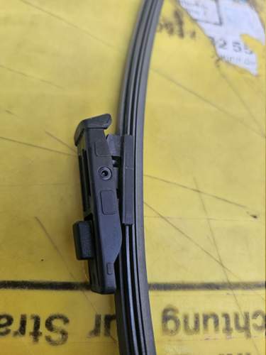

Ich habe gerade mal 2 Fotos von der Aufnahme gemacht, dann kannst Du den mit deinem vergleichen. Die Teilenummer dafür hatte ich ja schon geschrieben. Gefunden hatte ich den Online auch nirgendwo, beim VW Teiledienst vor Ort hatten die gleich den richtigen gefunden.
Gruß Andreas
Das ist die Aufnahme, die ich brauche.
Die kann man sicher auch umbauen.
