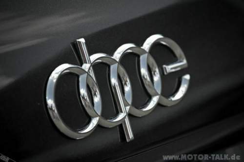

Hallo zusammen!
Habe die Audi-Ringe auf der Heckklappe heute entfernt, die Kleberreste mit einem speziellen Entferner für genau so etwas (beim Matthies KFZ - Teile-Grosshandel geholt) entfernt, und mit ner vernünftigen Politur nachbehandelt. So ganz bin ich mit dem Ergebnis allerdings noch nicht zufrieden (siehe Bilder im Anhang)
Kann man das noch besser hinbekommen mit diesen Rändern, oder ist das so im Lack drin, daß man das nicht mehr wegbekommt? Man sieht es auch nur aus ganz bestimmten Blickwinkeln, je nach Lichteinfall. Wenn man von hinten auf die Klappe schaut, ist das nicht zu erkennen...
Möchte jetzt auch nicht mit diversen Chemikalien rumhantieren, so daß mir womöglich noch der Lack abhanden kommt... ;-)
Danke für Eure Tips!
was ist eine vernünftige Politur? Sollte eine Maschinenpolitur mit stärkerem Cut (Politur/Pads) nicht ausreichen, müsste evtl. zusätzlich nass angeschliffen werden. So bekommt man bespw. Lackdefekte durch Vogelkot weg und die Massnahme sollte im vorliegenden Fall ebenfalls erfolgreich sein. Ohne Erfahrung und geeignetes Material/Maschine ist das jedoch eher eine Aufgabe für einen Lackaufbereiter.
Am günstigsten wäre wohl ein neues Emblem...
