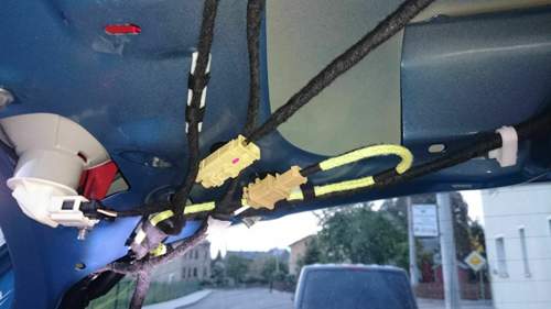

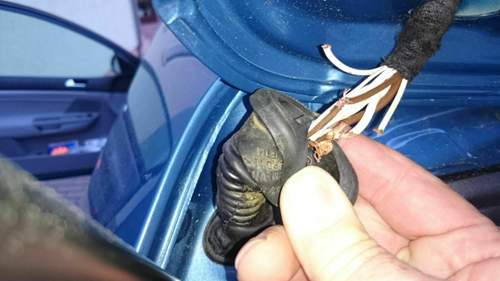

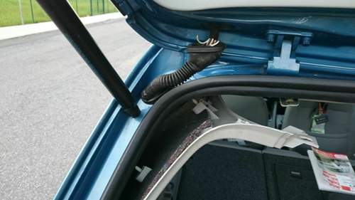

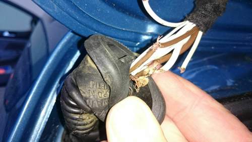

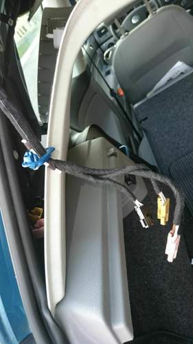

Verkleidung C-Säule ab reicht. Und dann Stück für Stück alle Kabel verlängern und die Lötstellen jeweils in die Klappe und die C-Säule verlegen und gut is.
