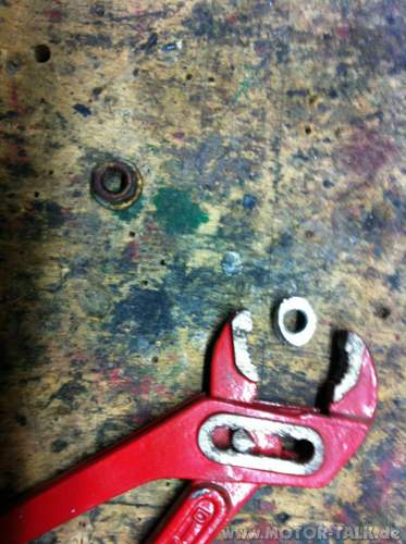

Moin,
die Kurzfassung, nächtlicher Vogelangriff -> Waschstraße -> Heckwischerarm ab jedoch Aufnahme noch dran.
So, vom A4 ist es ja schon bekannt dass das Zeug durch Rost und Kalk bombig auf dem Dorn sitzt. Also mit einer Zange erst das Plastik vom Wischerarm angeknabbert. Jetzt fiel der Wischerarm endlich ab und yeah....der Metallring saß noch auf dem Dorn*Pulsansteig*
Trotz:
- WD40
- Caramba Super
- Abzieher
- Europart Rostlöser
- Kalklöser
- uvm.
hat sich nix bewegt. Falls also auch mal jemand dran scheitern sollte, ich habe es dann in 5-10 Minuten so geschaft. Man nehme eine Rohrzange mit noch richtigem rauem Zähnen und rubbelt einfach ein paar Minuten an der Schraube mit Druck nach links und rechts(ja ich weiss, total Amateuerhaft, aber grad kein Dremel zur Hand). Die Schraube löst sich auf und verliert irgendwann plötzlich die Spannung.
siehe Bild.
