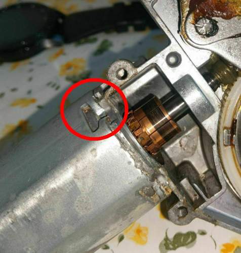

ich habe einen defekt am Heckwischermotor meines Opel Astra H A04 (kein Kombi).Ich habe diesen soeben ausgebaut (siehe Anhang) und würde gerne an meinem Labornetzteil ausprobieren ob das Ding überhaupt läuft? Eingestellt habe ich 13 Volt und 1 Ampere.
Mein Labornetzteil kann Stufenlos jeweils: 0-30 V und 0-3 Ampere
Wie man auf dem Foto sehen kann, hat es 3 Anschlüsse. Ich weiß leider nicht wo Masse und wo Vorwärts-/Rückwärtslauf?
Ich nehme mal an links ist Masse (?), weil wenn ich mitte und rechts belege, gibts einen kurzen.
Eigentlich habe ich alle Möglichkeiten durchpermutiert, Motor bleibt aus.

Außen +, Mitte Masse.
Mit 1A wirst du aber nicht weit kommen.

Habe jeweils Minuspol in die Mitte gelegt.
Pluspol rechts und links ausprobiert, tut sich nichts. Bei rechts gibts nen Kurzen. da rechts sich die Regelung vom Netzteil.
Bin jeweils hoch auf 2 Ampere und Ende der Fahnenstange war 3,18 Ampere - nichts.
Braucht es mehr wie 3.18 Ampere? Oder kann man sagen, dass der Wischermotor hin ist?

Pin A Einschaltsignal
Pin B 12V- (Im Fahrzeug Masse)
Pin C 12V+ (Im Fahrzeug Zündungsplus)
zusätzlich ist laut Stromlaufplan noch das Gehäuse auf Masse gezogen. Möglicherweise braucht er das zur Sicherheit.
Pin A ist auf deinem Bild rechts.
Zum Testen brauchst du auf A und C +.
Schraub das Teil mal auf, vielleicht sieht man da was.

Also:
Pin A = rechts Foto
Pin B = mitte Foto
Pin C = links Foto
Minuspol aus dem Netzteil in die Mitte also Pin B.
Pluspol aus dem Netzteil auf Pin A und gleichzeitig Pin C - nix.

Das LaborNT hat noch eine eigene Massebuchse, diese habe ich mit dem Wischergehäuse probiert - nix.
Oder soll ich hier vom Minuspol abzweigen?
Ich probier das mal gleich im Keller aufzuschrauben..
Generell: Ich kann nur bis ca. 3,2 Ampere, Reicht das überhaupt?
Wenn Pin A das Einschaltsignal ist, dann solltest du diesen Pin auch nur kurz mit 13 V verbinden.
Die meisten Elektrikfehler im Bereich der Heckklappe kommen aber meist von Kabelbrüchen in der Durchführung zur Karosserie.

Ich glaube, deine 3,5A reichen bei Weitem nicht.
Sind Scheibenwischer nicht meist mit 20A abgesichert?
Ohne Last könnten die 3A reichen.
Mach das Ding mal auf und versuche den Motor von Hand zu drehen.
@Gerd_7 schrieb am 8. April 2020 um 00:22:32 Uhr:
Ich nehme dann mal stark an, es sollte von Hand drehbar sein?
Nein!
Da es ein Schneckengetriebe ist, muss ich an der Welle drehen. Also habe ich dort gefasst wo die Büste draufsitz, also an dem Kupferteil.. da ging nichts. Ich wollt da jetzt auch nicht mit einer Zange reingreifen.
