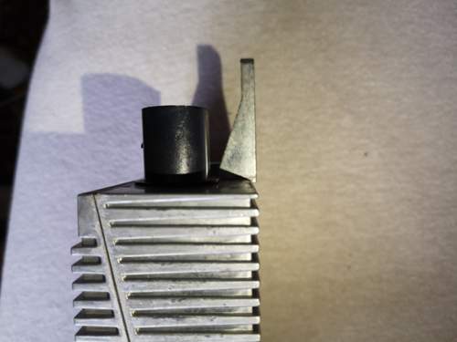

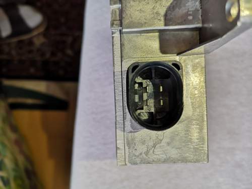

das STG hat die TN A2228206489 (vielleicht geht auch der Vorgänger A4638209505), hat jemand vielleicht auch die TN und den Schaltplan für die Stecker auf WSS- und STG-Seite ?

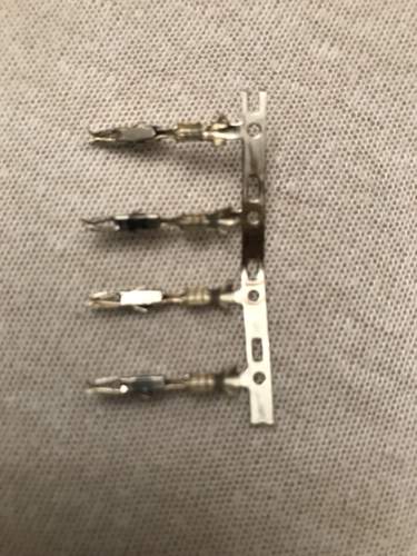

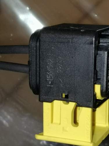

Ein foto von Scheiben anschluss und nummer Stecker wäre hilfreich.
Der 4 pin Stecker sieht aus wie könnte passen
480973712 - 4B0973712
@TBK61 schrieb am 6. November 2022 um 20:25:32 Uhr:
Ein foto von Scheiben anschluss und nummer Stecker wäre hilfreich.Zitat:
@wg035164 schrieb am 6. November 2022 um 11:28:33 Uhr:
...wirklich keiner auf der Welt, der mir hier die Stecker- und Pin-Nummern geben kann ?

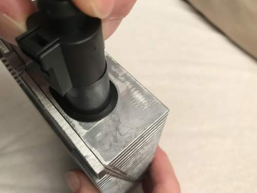

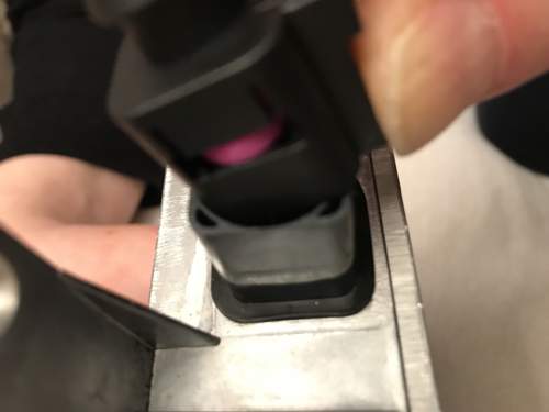

Glaube ich nicht: die Pin-Ausrichtung stimmt nicht und die Hülle außen rum findet keinen Platz am Steuergerätgehäuse…
Die Pinaussrichtung und die verriegelung ist richtig.
Anbei auch das gegen Stück 4B0973812.Gleiche wie an Steuergerät
