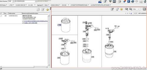

Mich würde interessieren, wie ich herausbekommen kann, ob ich eine Dieselfilterheizung habe, und wenn nichtl, ob ich diese bei MB nachrüsten lassen kann.
Daten zum Fahrzeug: 280 CDI (Baujahr 2009)

wenn man nach diesem Artikel hier geht hat der W211 keine Dieselfilterheizung.
Aber anscheinend kann man diese mit 26 AW Arbeitsleistung nachrüsten.
Das ist ganz schon happig, denn das wären je nach Werkstatt so um die 130 - 260 EUR plus das Material.

Soweit ich weiß nur für 4-Zyl. Modelle mit OM646 Evo möglich.
Du hast die Standard Ausführung...
anbei ein Bild von deiner und der anderen Ausführungen... (im OM642 gabs keine Filterheizung sondern max. mit Wasserstandssensor)
Also kannst du eine OEM-Nachrüstung schonmal vergessen...
