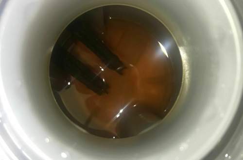

Fehlercode gibt es wie gesagt keinen, habe das gerade noch mal nachgesehen und oben als Bild abgelegt.
Gucke mal nach der Kühlwasserfarbe...
Kühlwasser im Ausgleichsbehälter ist klar (Weißes Blatt Papier bleibt durchtränkt weiß).
Such dir ne andre Werkstatt, deine will vermutlich das gesamte Amaturenbrett aus bauen. In ner Freien dürfte der Spaß ca. 500-600 € kosten. Bin mir zu 99% sicher, daß es der WT ist.
