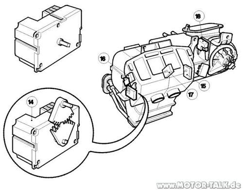

Guten Tag zusammen,
Herbst steht vor der Tür und die Sache mit Heizung muß doch laufen.
Techn.Daten: V850; Bj 94 20V 283Tkm, Aut. Klimaautomatik
Da meine Frau mehr mit dem Elch unterwegs ist ist ihr das jetzt aufgefallen, dass am frühen morgen die Heizung nur sehr lau läuft, es gibt keine Hitze, auch nicht wenn die Steller ganz auf maxwarm eingestellt sind.
Als ich am Abend unterwegs war, habe ich das gecheckt und festgestellt dass alles läuft (jedenfalls kam recht warme Luft raus obwohl draußen eher kühl war)
Was ich aber festgestellt hatte, war dass die Hitze NUR in der höhsten Stellung der Regler kam, einen kl. Klick runter und prommt kam kalte Luft.
Ich verstehe das nicht, hat jemand eine Erklärung dazu?
Habe noch Fehler ausgelesen 135 und 417, bei dem 417 - da habe ich mitbekommen, dass der kl.Lüfter hinter dem Handgriff/Beifahrer sich nicht dreht, aber was ist mit 135... welcher Motor ist damit gemeint?? (Kabelbruch, def.Radiator?)
Ich habe Vermutung, dass ev. ein Stellmotor nicht richtig funktioniert aber bin mir nicht sicher...
Wenn das daran liegen würde, wie könnte ich feststellen welcher das ist?
Kann man die über die Diagnosebox reseten?

Die Fehlercodeliste hab ich leider bis heute nicht auswendig gelernt, da kann ich nicht weiterhelfen. Aber ich wette, scutyde kann oder google :p
Aber das von Dir geschilderte Problem hört sich seeehr verdächtig nach defekten Innenraumluftsensoren an. Ohne diesen Wert kann nämlich das STG der Klima keine Berechnungen anstellen.
Es wird daher nur in Stellung "Max Warm" auch warme Luft ausgegeben und ist nicht weiter regulierbar.
Lohnenswert ist es gleich beide Sonsoren (Fahrer- und Beifahrerseite) zu prüfenn und ggf. instandzusetzen bzw zu erneuern.
Ich habe das Prozedere gerade hinter mir und musste feststellen, dass man beim Reinigen seeeehr vorsichtig sein muss um ncihts zu beschädigen. Habe einen Kontakt abgerissen und musste nachlöten.
Also besser Sensoren komplett ausbauen und nicht mit einem Pinsel oder Q-Tip drin "rumstöbern".

zu 135 hab ich ´Motortemperatursignal fehlt´.
Der Fühler sitzt im Thermostatgehäuse, wie das Signal allerdings für die ECC aufbereitet wird hab ich jetzt nicht auf der Pfanne.
Das ist der richtige Motor, also der große vorne drin :D
Ist das Thermostat noch ok?
Wie verhält sich die Temperaturanzeige?
Die 417er Stauluftsensoren kann mal mal vorsichtig ausblasen.
Motortemp braucht die Klima um zu beurteilen, wann warme Luft (bzw warmes Wasser zur Erwärmung der Luft im Wärmetauscher) überhaupt zur Verfügung steht.
So denke ich mir das zumindest, sonst würde ja während der Kaltstartphase die Heizung vergeblich versuchen den Innenraum zu erwäremen und so unnötig Resourcen für die schnelle Erwärmung des Motors verschwenden.

Man kann die Stellmotoren hören wenn die schalten
Fühler für die Motortemperatur sitzt... das muss ich mir noch anschauen... aber dann wäre er wahrscheinlich zum Austausch
Nicht unbedingt, wenn der Motor sonst gut läuft, kalt/lauwarm/warm gut anspringt und in der Motorsteuerung selbst keine Fehler hinterlegt sind, kann auch nur die Übermittlung der Motortemp bzw. Kühlwassertemp. vom Steuergerät zur ECC gestört sein.
Der Kühlwassertempsensor ist ein widerwärtiges kleines Teil :D und kann einigen Einfluß auf den Motorlauf nehmen, zumal nicht jeder Defekt einen Fehler hinterlegt
In diesem Fall vermute ich aber eher einen Übermittlungsfehler zum ECC, der möglicherweise auch schon alt sein kann.
Also alles löschen und danch nach ein paar Kilometern neu auslesen.

Das Motorsteuergerät liest den Sensor der neben den Thermostaten sitzt aus und schickt diese Info an das Kombiinstrument und die Klimaautomatik.
Deshalb fängt in Winter die Klimaautomatik erst Luft zu pusten wenn das Frostschutzmittel einigermaßen warm ist.
Sollte das Signal fehlen oder Fehlerhaft sein dann wird ein Wert von 88°C genommen als "default"...D.h. selbst wenn der Fühler defekt ist sollte eigentlich warme Luft kommen.
Was noch sein könnte wäre ein verstopfter Wärmetauscher wobei das würde den Wasserkreislauf etwas durcheinander bringen...
Im VADIS steht nur das man prüfen soll ob der Kabel vom Klimaautomatik STG bis zum Stecker :
- Abdeckung Fußraum A-Brett Fahrer ausbauen.
- Wenn du unten nach oben schaust wirst du 3 große Stecker sehen.
- Am Stecker was am nähersten zum Lenksäule steht such Position 32 aus Grün-Grau (sind nummeriert mit sehr kleinen Zahlen).
- Nimm das Radio raus und drück das Klimabedienteil raus von hinten.
- Am größten Stecker A such den A23 aus ebenfalls Grün Grau.
- Mit Multimeter prüfe das diese 2 Punkte Durchgang haben.
Ansonsten könnten noch die Stellmotoren eine Macke haben bzw. die Plastikaufnahme kann abgebrochen sein und dann dreht der Motor ins leere.
