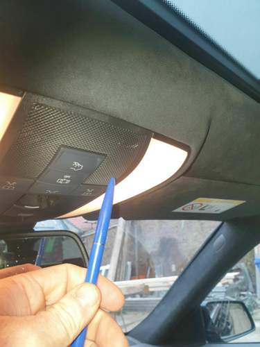

Schau mal , hab hier 2 Sachen aus dem Wis Rausgesucht ... da sind so gesehen ein Haufen Temperatur Fühler, eigentlich an jeder Luftdüse . Allerdings nur ein "Haupt" Temp Fühler und zwar der hinterm Lenkrad/unterm Tacho .
Wenn man mal bei Google - Mercedes W212 Temperatur Fühler - eingibt kommt der eigentlich schon gleich am Anfang.
Was mir beim Stöbern auch aufgefallen ist das immer wieder darauf Hingewiesen wird das beim Tausch des Bedienteils darauf geachtet werden muss die Aktuelle Flashware drauf zu spielen .... vielleicht ist deine nicht Aktuell oder Fehlerhaft, man weiß ja nie wenn der schon ausgetauscht wurde.
Hoffe ich konnte dir etwas helfen,wenn du noch fragen hast wie wo etwas ist dann frag einfach.
Haben nicht alle beide unter die Antwort gepasst...
PS : bei dem Dokument steht zwar zu aller erst Mantelrohr Ausbauen aber dafür muss auch erst das Lenkrad raus, Alles nicht so einfach... ich glaube zwar nicht das es so einfach sein kann aber vielleicht kommst du ja irgendwie vom Tacho aus hin. - https://www.youtube.com/watch?v=FTHctbhsLfI

Die neue A-Klasse hatte auch häufig so ein Verhalten. Ursache war ein fehlerhafter Temperatur Sensor in der Dachbedieneinheit. Daher habe ich auch die Vermutung, dass es hier am Sensor liegt.
