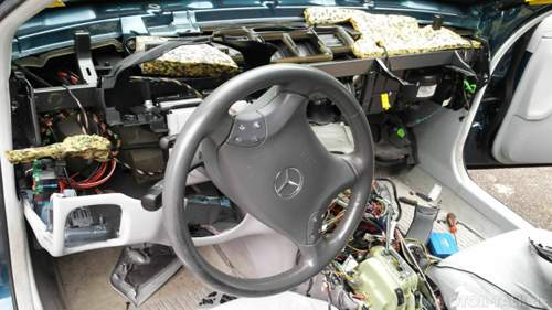

Themenstarteram 20. September 2013 um 13:47
Moin Moin
Habe heute meine stellhebel von der Heizung getauscht, waren beide Schrott.
Müssen die servos neu justiert werden?
Wenn ich dasTests Programm durch fahre hört er nicht auf (defrost/Umluft.) soll ja nach ca 30sec fertig sein und Fahrerseite Frontscheiben defrost geht nicht.
Der Winter kommt!!!

Da wirst Du nochmal ran müssen, leider. Er MUSS nach rund 30 s aufhören...
Themenstarteram 20. September 2013 um 16:57
Hi helmuth,
Bin mir nicht sicher, woher wissen die servos wo die endlagen sind? Kann nur über Wegstrecke gehen, man muß den Motor schon irgendwie referenzieren weil man den Hebel ja beliebig auf den Sechskant aufstecken kann.
Weißt was ich meine
Wenn du vorher den Fehlerspeicher nicht ausgelesen hast muß du es halt jetzt tun.
Themenstarteram 20. September 2013 um 17:25
Geht wohl nicht anders,
Mal sehen ob es was bringt, Glaube da nicht dran.
Meines Wissens über den Stromverbrauch. Wenn der Servo an die Endlage kommt, steigt der Stromverbrauch massiv.

Hast also die große Klima.
L und R Stellhebel nicht verwechselt??
nur mal so gefragt....
Themenstarteram 20. September 2013 um 19:27
Mach kein scheiß! Sind die Unterschiedlich???? Hat der Sechskant unterschiedlichen Winkel zum langloch???
Hab da nicht drauf geachtet!!!!!
Themenstarteram 20. September 2013 um 19:32
Hab Grade die alten verglichen, sind identisch!!!!

am 20. September 2013 um 20:00
Die beiden Stellhebel im Rep.satz haben hinten jeweils einen Buchstaben. Einmal R und einmal L. Und sie sind definitiv unterschiedlich, obwohl sehr ähnlich.
Auf dem Bild ist leider nicht der L Stellhebel drauf, nur der der ersten Generation und die 3.Gen. Aber das R sieht man deutlich.
Hast ne 50%ige Chance ;-) die vertauscht zu haben...
