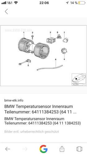

Was ist eigentlich mit den temperatursensoren die hinter dem klimabedienteil sitzen ? Eventuell verschmutzt ? Auf dem Bild unten ist es die Nr. 5.

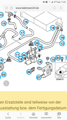

Hört sich verdammt nach der wasserpumpe mit den Heizungsventilen. Ein Ventil ist ja für links eins für rechts.
Läuft denn die Pumpe.
Du müsstest doch fühlen können,ob die Ventile warmes Wasser durchlassen.
Im Bild die Nummer 6 ist das Doppelventil mit Pumpe. Wenn die Pumpe nicht läuft, kommt innen nur kalte Luft. Wenn eines der Ventile defekt ist, hat man das Problem evtl nur einseitig
Bei mir war damals die Pumpe hin.
Gruß Martin
