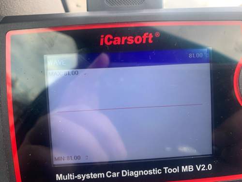

Themenstarteram 9. Dezember 2023 um 16:19
Ist eine Kühlmitteltemp. von 55 - 60 C normal oder zu niedrig ?
@riljoo schrieb am 9. Dezember 2023 um 17:19:48 Uhr:
55-60 C ist viel zu niedrig und deutet auf ein defektes Thermostat hin. Da dieses eine mindest Temperatur des Motors von 80 Grad sicherstellen soll, damit sich alles schön geschmeidig drehen kann. Bei ca. 110 Grad ist das Thermostat dann voll offen um u. a. ein Sieden des unter Druck stehenden Kühlmittel zu vermeiden.
