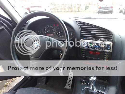

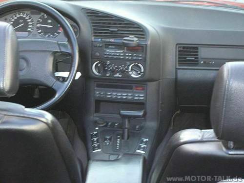

Ich glaub dario und du ihr redet aneinander vorbei..... :)
Dario redet von dem Drehregler,der überm Radio sitzt und zwar der linke von den beiden.Ned der Drehregler UNTERM radio,wo man einstellt,wo die Luft rauskommt.
Die Luftverteilung funktioniert ja offensichtlich,nur die Temperatur paßt ned und genau deshalb hat er den Drehregler ÜBER dem radio links angesprochen.Der sagt dem Klimaanlagensteuergerät (IHKR) nämlich,welche Temperatur die Luft aus den mittleren Düsen haben soll.
Ich könnte mir vorstellen,das der hinüber ist oder eben Kontaktprobleme hat.Ist AFAIK ein Poti,das man da verstellt,bin mir aber ned sicher,weil ich das Ding noch nie in der Hand hatte.Evtl. könnte durchmessen etwas zu tage fördern.
Zum Ausbau muß aber das Radio raus.
