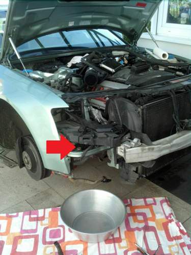

Hallo zusammen, brauch eure Unterstützung zu folgender Thematik:
Von jetzt auf gleich kam keine warme Luft mehr aus der Lüftung, ausser ich fahre über 4000 u/min dann kommt es warm aber gefühlt auch zu kühl, laut Messwerten nur 55 Grad.
Habe gestern mal alles weggebaut um die Wärmetauscher zu spülen, kam viel Schmodder raus, auch aus dem Ventilblock den hab ich gleich mitgespült.
Allerdings keine wirkliche Besserung.
Motortemperatur geht zügig auf 90 Grad, ca. 5 Minuten Fahrt und dann auch nicht höher( dachte zuerst an die Wasserpumpe).
Hat jemand eine Idee wie ich weiter vorgehen kann? Möchte ungern plan los alles zerlegen.
Danke

So hab eben nochmal geprüft: Der Zulauf zur Pumpenventileinheit( im Wasserkasten rechts) bleibt kalt bis lauwarm. Klar dass dann kein warmes Wasser zu den Wärmetauschern kommen kann. Nun allerdings die Frage was ist dem Zulaufschlauch vorgeschalten? Irgendwo muss eine Blockade sein
Versuche noch mal dort zu entlüften.
Wenn keine Luft mehr kommt, ist die PVE das Problem.
Läuft der Pumpenmotor (Finger drauf und fühlen)?
Wenn nein, Motor def., wenn ja, Pumpeneinheit def.
Sie ist dann dicht/def und blockiert den Zulauf zum Tauscher...

Hallo hab eben entlüftet, hier kommt aber schon kaltes Kühlwasser an! Sprich vor der PVE. Kann den Schlauch dann nur durch die Spritzwand nach unten verschwinden sehen. Sitzt da davor noch was?
Wenn du kein Gasumbau hast, ist da nichts...
Themenstarteram 2. Mai 2018 um 18:26
Nein kein Gasumbau. Kann es sein dass die Wasserpumpe zu wenig fördert? Häng hier gerade echt fest. Verwundert mich dass am Zulauf an der Spritzwand der Schlauch kalt ist, und auch das beim entlüften austretende Kühlwasser,...
durch eine def. Pumpe oder zugesetzte Wärmetauscher
wird der Kreislauf unterbrochen, die Leitung bleibt kalt
und wird nur sehr langsam durch die Motorwäre erhitzt...
- ich würde die Pumpe tauschen/überholen -->
BetaTester
...... Das Wasser kann mangels Zirkulation da oben nicht heiß werden... Es zirkuliert nicht wenn die Pumpenventileinheit oder die Wärmetauscher zu sind.

Hab mir eben nochmal den Aufbau angeschaut und werde mal probehalber über T Stücke die Ventileinheit umgehen und dann schauen ob er heizt, falls ja hab ich den Verursacher oder falls immer nicht weiß ich dass die Wärmetauscher auch durch sind
