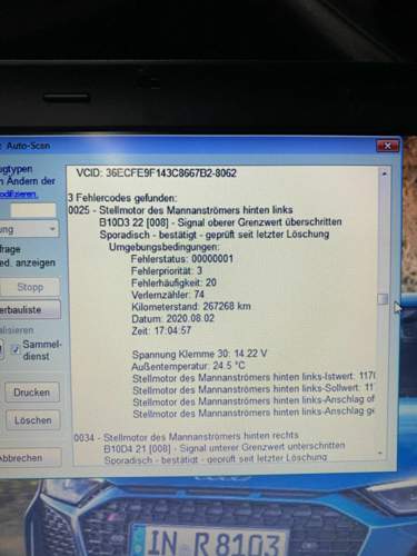

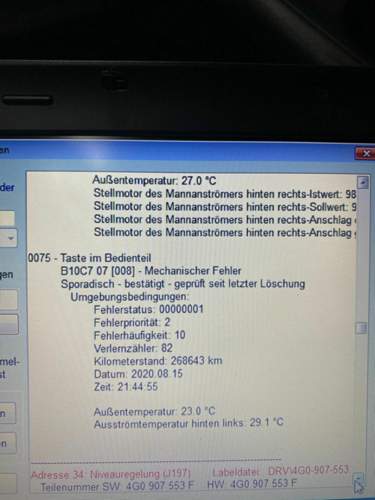

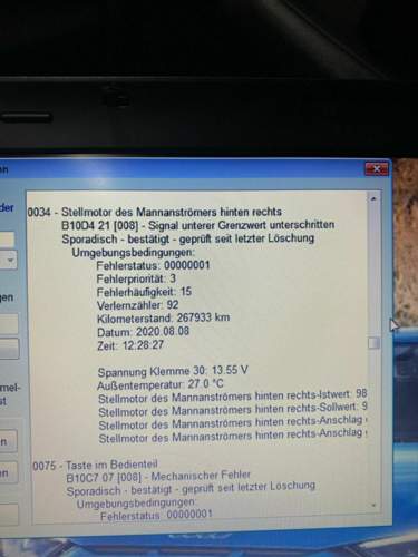

So, habe nun VCDS von einem Kumpel und sein dazugehöriges Kabel.
Habe in einem anderen Thread zu Fehlermeldungen folgedes gepostet:
habe folgende Fehler bei meinem Audi A6 4G Avant BJ 12/2011.
Folgende Fehler sind bekannt:
- Glühkerzen müssen gewechselt werden (Termin bereits gemacht)
- Mikroschalter bzw. Mirkoschalter mit Schloss vorne links und/oder rechts defekt, da Motorhaube "auf" angezeigt wird, obwohl diese definitiv zu ist
- Das Serviceintervall war falsch angezeigt worden, statt 30.000 km, wurden zunächst 15.000 km angezeigt, die nicht Audi Werkstatt, die denn Service gemacht hat, hat dann das Intervall auf 30.000 km irgendwie angepasst.
- Gebläse / Heizung funktioniert nicht, auf voll warm wird nur kalte Luft geblasen, es wurde die Zusatzwasserpumpe / Umwälzpumpe für Kühlermittel ausgetauscht.

3 Fehlercodes gefunden:
0233 - Taste im Bedienteil
B10C7 07 [008] - Mechanischer Fehler
Sporadisch - bestätigt - geprüft seit letzter Löschung
Umgebungsbedingungen:
Fehlerstatus: 00000001
Fehlerpriorität: 2
Fehlerhäufigkeit: 1
Verlernzähler: 234
Kilometerstand: 165619 km
Datum: 2019.01.16
Zeit: 10:35:26
Innentemperatur: 10.38 °C
0378 - Pumpe für Kühlmittelumlauf
B10D0 04 [008] - defekt
