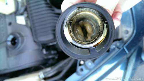

heute habe ich bei Ölnachfüllen hellen Ölschlamm am Öldeckel entdeckt.
Ich fahre recht viele Kurzstrecken, könnte daran liegen.
Muss ich mir irgendwelche Sorgen um den Motor machen?
Macht es Sinn das Öl zu wechseln?
Momentan fahre ich Castrol 0W30 A5/B5, ist ja recht dünn u. soll nicht wirklich optimal für den T5 sein.
Ölwechsel wird jährlich durchgeführt, Jahresfahrleistung ca. 12tkm.

Heller Ölschlamm ist auf jeden Fall Wasser im Öl. Entweder fährst du extrem zuviel Kurzstrecke oder du hast ein Problem mit der Kopfdichtung. Wenn es jetzt nur ganz wenig Schlamm war, dann würde ich eher auf Wassereinlagerung durch Kurzstrecke tippen... Sollte nach 2 Std Autobahn wieder weg sein... Ich würde aber vorsichtshalber ne Co Messung machen lassen um sicher zu gehen. Kühlwasser sieht normal aus? Und das 0w30 ist gar nicht so schlecht wenn du viel Kaltstarts hast... Wenn der Ölwechsel nicht eh grad ansteht, würde ich erstmal Messen lassen und dann richtig Temperatur auf den Motor bringen. Dann wirst du ein gewissen Ölverlust bemerken und genau das war dann das Wasser.
Ölwechsel würde ich erst nach der Autobahntour machen weil du sonst den Ölschlamm nicht aus den Ecken bekommst und das neue Öl gleich wieder Kontaminiert ist...

Da wird gemessen ob was im Kühlwasser ist was da nicht hin gehört.... Einfach ausgedrückt.
Ich würde bei dem Streckenprofil aber von Wassereinlagerung ausgehen.... 6,5km ist für den "großen" Motor viel zu wenige.... Du solltest den ruhig alle 2 Wochen mal richtig über die Bahn scheuchen.... Dann erledigt sich das Problem von alleine.
Der Grund für den Matsch ist sicher nur Kondeswasser und bei häufigem Kurzstreckenverkehr völlig normal. Sowas tritt unabhängig vom verwendeten Motoröl auf, ist aber natürlich trotzdem nicht gut für den Motor, das sollte klar sein.
Die Pampe setzt auch die Kurbelgehäuseentlüftung zu und damit steigt der Motorgehäuseinnendruck an, was schon so manchen Turbolader gekostet hat. Ab und zu eine längere Hatz über die Autobahn tut der Technik daher gut.
