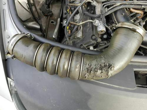

Update zu meinem Geräusch vom Luffi Kasten.
Metall-Klammer und Spreizniet zur Befestigung vom ganzen Kasten hab ich ersetzt, war kurz besser und Heute wieder lauter.
Hab dann bei der Heimfahrt nochmal bei laufendem Motor reingeschaut und konnte ein Loch im Ladeluftschlauch ertasten an der Unterseite. Fühlt sich an als ob er komplett zerfetzt ist, vllt Marder.
Hand drauf, Geräusch weg....

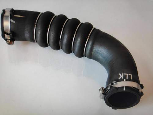

Es ist der Schlauch unterm Luffi Kasten mit dieser Stahldrahtumwicklung.
Da sollte man ja halbwegs rankommen wenn der Luffi Kasten komplett draussen ist, zum lösen der beiden Schellen.
Kann ich da ein Nachbauteil kaufen, oder würdet ihr ein original Ersatzteil empfehlen?
