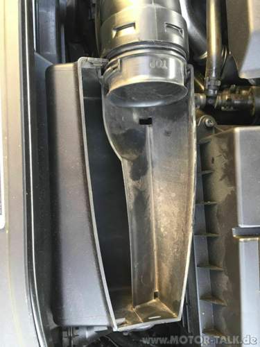

ich hoffe, hier kann mir jemand weiterhelfen.
Ich habe an meinem Passat vor ca. 2 Wochen ein neues Getriebe erhalten.
Seither nehme ich in einem bestimmten Drehzahlbereich ein heulen vom Motor (?) wahr.
Das Geräusch ist vergleichbar, wie wenn Reifen singen bzw. man in eine Flasche bläst.
Im 1. und 2. Gang ist so gut wie nichts zu hören (im 2. vielleicht ab ca. 2200 U/Min). Im 3. Gang wirds deutlich ab 1400 Umdrehungen. Ab ca. 1600 Undrehungen verschwindet es wieder. In den restlichen Gängen kann man es leicht bei 1400 Umdrehungen durch den Motor hören. Sobald man die Kupplung drückt, verschwindet es wieder. Im Leerlauf ist sporadisch mal was zu hören. Und das beste: Dies tritt eigentlich erst immer dann auf, wenn die Temperatur unter 20 Grad ist. Morgens ist es nicht vorhanden. Ich hab auch das Gefühl, es ist mal mehr da und dann wieder ein paar Tage weniger.
Kennt das jemand?
Radlager und reifen kann ich ausschließen.
Vom Gefühl her denk ich, es kommt aus der Höhe Luftfilter... (Rechte Seite Instrumententafel)
Viele Grüße....

Dachte mir fast das es ein TDI ist...mach mal folgendes:
Wenn du vorm Auto stehst, ist ja rechts vor dir der Luftfilterkasten, und vor diesem ist der kleinere Ansaugkasten...ist in der Front verschraubt. Das ist ein Plasteteil was aus 3 teilen Besteht.
Nimm den Deckel mal ab (an 3 Punkten Eingeklickt...obwohl ich wette das er nicht richtig sizt) Dann führt aus diesem Kasten links das Ansaugroh raus. Der Anfang des Rohres ist drehbar und da steht "TOP" drauf. Achte darauf das TOP wirklich nach oben zeigt...erst dann rastet das Rohr im Kasten ein und erst dann lässt sich der Deckel des Ansaugkastens an allen 3 Punkten schließen.
Ich habe noch keine Werkstatt erlebt die dieses Ding richtig zusammengebaut hat! Wenn der Deckel nicht richtig sizt, kann es zu starken Brumm-Dröhn-Sonstwas geräuschen kommen... Bevorzugt um drehzahlbereich 1200-1600 U/min.
Hab ich gecheckt. War alles in Ordnung. Aber von dort muss das heulen irgendwo herkommen. Bin mal ohne den Deckel gefahren - war deutlich lauter. Nachdem ich diesen wieder draufgemacht habe wars auch irgendwie lauter als vorher....
Ja das ist ein Problemteil bei den Motoren...liest man öfters. Der Deckel muss halt echt ordentlich sitzen. Ist der Rest von dem Kasten richtig zusammen gesteckt?
Sieht eigentlich gut aus. Deckel ist über fest.

Vom Luftfilterkasten geht ein Ablaufschlauch (Plastikrohr) nach unten weg.Diesen kann man in seinem Sitz verdrehen. Manchmal steht Dieser nach Einbau des Luftfilterkastens irgendwo am Rahmen vom Fahrzeug an und macht dan solche Geräsche.
Die Geräusche können Temperaturabhängig sein. Das ist Kunststoff und der veränder seine Festigkeit mit der Temperatur.
Die Geräusche entstehen durch Luftströmung, wenn du vom Gas gehst, saugt der Motor weniger Luft an --> Geräusch leiser
wenn das Ansaugrohr im Kasten sizt...lässt sich der "TOP"-Teil dann drehen oder ist es eingerastet?
Man könnte auch mal schauen ob das Luftfiltergehäuse richtig montiert wurde.
Hab da alles nochmal angeschaut. Sieht meiner Meinung nach gut aus. Das Top Teil ist eingerastet....
