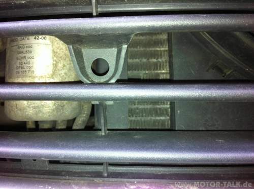

Ich hab beim C meiner Freundin gerade die Beleuchtung im TID repariert und bin sofort wahnsinnig geworden auf der Suche nach dem Temperaturfühler.
Termometer zeigt nichts an.
Ich habe mal vorne ein Foto gemacht. Ich hab anhand der oben geposteten Fotos mal versucht den Fühler zu finen, aber ich kann das perspektivisch nicht einordnen und es wird wohl eh ein bisschen anders aussehen, aufgrund der custom-Frontschürze.
Sollte man das von vorne irgendwie sehen?
Im Bild fehlt dein Sensor. Villt. ist der ja abgefallen und liegt nun irgendwo hinter der Stoßstange.
