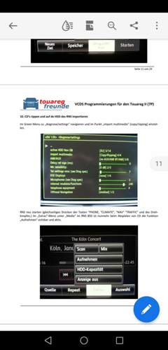

Steuergerät 5f unter Anpassung Kanal 6 auf 1 anschließend rns850 reset.
Zuletzt erstmal Setup und dann gleich car drücken und beide Tasten gedrückt halten..
Wenn alles richtig war,kommt das Menü;-)

Der Softwarestand ist egal. Hast du im STG 5F APK 6 aktiviert?

selbst wenn das akiviert ist, da reinzukommen ist ab und an etwas fummelig...
manchmal hab ich den Eindruck da kommts auf die 10tel Sec an wann was gedrückt wird
