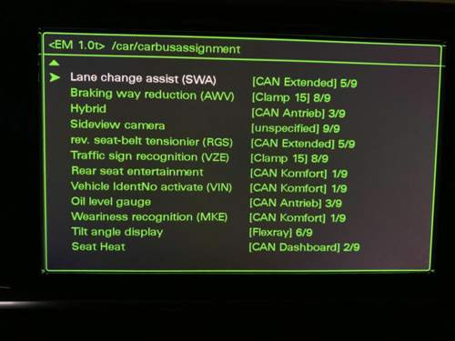

Hallo liebe Gemeinde,
ich hab mal gesucht aber nichts gefunden.
Gibt es eine Liste und eine Anleitung was man alles im Hidden Menü Verändern kann ?
Oder ein Sammelthred was alles schon eingestellt wurden?
Wenn nicht könnte man seine Einstellungen mal hier sammeln.

Startbildschirm via Green Menue
1. car -> codingvehicle auswählen
2. Eintrag "Select no of Screen" anpassen
Möglichkeiten:
0 - keine Modellangabe
1 - keine Modellangabe
2: A8 - Startscreen / Startbildschirm
3: S8 - Startscreen / Startbildschirm
4: W12 - Startscreen / Startbildschirm
5: A6 - Startscreen / Startbildschirm
6: S6 - Startscreen / Startbildschirm
7: RS6 - Startscreen / Startbildschirm
8: A6 allroad - Startscreen / Startbildschirm
9: A7 - Startscreen / Startbildschirm
10: S7 - Startscreen / Startbildschirm
11: RS7 - Startscreen / Startbildschirm
12: A1 - Startscreen / Startbildschirm
13: S1 - Startscreen / Startbildschirm
14: Q3 - Startscreen / Startbildschirm
15: 28 - keine Modellangabe
DVD/CD Ripping
Hidden Menue unter diagnose -> settings -> import_multimedia den Punkt
'Ripping' aktivieren
Zusätzlich kann noch der Punkt 'Copying' aktiviert werden.
Ich persönlich freu ich schon auf die ersten Threads "Hilfe hab mein MMI übers Green geschrottet, der :D will nix zahlen"
Startbildschirm MMI
car -> coding vehicle auswählen -> "Select no of Screen" anpassen
DVD/CD Ripping
diagnose -> settings -> import_multimedia den Punkt "Ripping" aktivieren
Batterie Statusanzeige
-> diagnose -> settings den Punkt 'import multimedia' entsprechend anpassen:
Select "car" -> "cardevextdevicelist" -> Check the "Battery" Checkbox -> dann "Zurück" Taste -> Select "carmenuoperation" -> Wert "battery" auf 5 setzen -> dann "Zurück" Taste -> dann "Car" Taste (= exit hidden menu)
