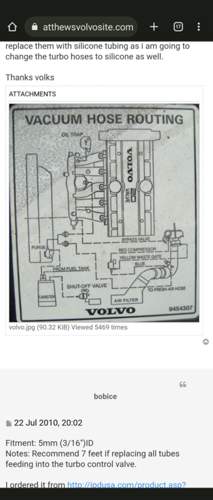

Moin,
ich hab Probleme beim Ausbau meiner Ansaugbrücke beim C70. Die Schrauben hab ich alle raus, die normalen Schläuche hab ich auch alle ab. An der E-Drosselklappe hängt noch das Kabel, das würd ich dann ausstecken wenn ich die umdrehen kann.
Momentan kann ich sie aber quasi noch nicht anheben. Von unten geht ein fingerdicker Schlauch dran, der in einem Rohr bis hinten an den Block geht. Als ich die Verbindung dort trennen wollte kam mir aber Kühlwasser entgegen - seit wann ist die Ansaugbrücke denn wassergekühlt? Ein weiterer Schlauch scheint von dort zum Ausgang des Thermostatgehäuses zu gehen - die Variante hatte ich bislang noch nicht gesehen, wie geh ich hier vor?
Davon ab: Kann mir jemand das passende Tool verlinken um die Schnellkupplung der Spritleitung zur Rail zu trennen? Man kann die zwar aus dem Weg schwenken, aber sie muss ja ab damit die Ansaugbrücke rauskann, und dabei will ich nicht pfuschen - soll ja auch wieder zusammengehen
Letzte Frage: Vorne am Kühlerlüfterrahmen auf der Fahrerseite sitzt ein Ventil, an das Unterdruckschläuche angeschlossen ist. Ein dickerer kommt hier von hinten an, ein dünner geht ab - der dritte Abgang ist bei mir aber offen (zeigt zum Scheinwerfer). Ist das normal/ok so?
Die Ölfalle muss aber echt raus - auf der und drumherum ist alles ölfeucht, wird Zeit. Gesamte Ladeluftstrecke wird auch gesäubert, und alle Unterdruckschläuche erneuert - wenn schon, denn schon.

Nachtrag - Die Spritleitung ging mit dem "Kugelschreiberhüllen-Trick" ab - 2 Hälften einer Kugelschreiberhülle in die Kupplung drücken und plopp - ab.
Bei der Ansaugbrücke scheint auf der Beifahrerseite vorne in der Ecke ne Verschraubung zu sein - sind die Wasserleitungen da nur angeschraubt? Oder ist das n Banjo-Bolt und da geht tatsächlich Kühlwasser durch die Brücke?

Ha, jetzt hab ich die Antwort:
https://www.volvoxc.com/forums/showthread.php?17284-My-PCV-experience
Da sieht man auf dem einen Bild, dass das n Banjo-Bolt ist, der aber in einen Luftschlauch geht, der dann hinten im Ansaugtragt vom Turbo mündet. Das Wasserrohr wird da wohl nur um ne Kurve geführt.

Parallel zum Wasserschlauch läuft aber noch ein viel dünnerer Schlauch, was hat der für eine Aufgabe ?

Das ist der Unterdruckschlauch, der geht hinten an das Ansaugrohr zum Turbo. Das Wasserrohr geht in einer Art "Ring" um diesen herum, das Kühlwasser soll so die Gase, die in Richtung Ansaugung gesogen werden, erwärmen, damit der Dreck nicht alles zukleistert.
Durch den Banjo Bolt geht hier also kein Kühlwasser, sondern Ansaug-Schmonz.
Ab Werk sollte das ein 17er sein.

Also bei mir ( B5244T ohne Gas ) sitzt an der Stelle ein Magnetventil für die Benzindampfabsaugung. Der dünne harte Schlauch kommt vom Kohlefilter und der dicke Gummischlauch geht einmal zur Ansaugbrücke über der Drosselklappe und an den Saugschlauch kurz vorm Turbolader. Beide Leitungen haben ein Rückschlagventil.
Drei Anschlüsse hört sich für mich nach Ladedruckregelventil an ...
