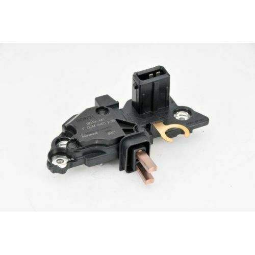

Für mich ist das ganz klar ein sterbender Regler der Lima........
Dieser hat einen Kondensator um genau solche Störgeräusche nicht auftreten zu lassen, weil die Lima mit Mehrphasen-Drehstrom arbeitet.
Bei den Lima's aus der DDR konnte man den Kondensator noch einzeln wechseln.
Gruß Stormy

Und die letzte und teuerste Variante wäre dann wohl Lima austauschen, wegen eventuell defektem Regler...

Das ist das typische Problem bei einem defekten Enstörkondensator an der Lima, also Lima-Regler ersetzen, und dem UNGESTÖRTEN Musikgenuß steht nichts mehr im Wege.
Übrigens, ein defekter Entstörkondensator bringt auch das CAN-Bus System durcheinander, bis hin zu nicht nach vollziehbaren Fehlern im Steuergerät.
