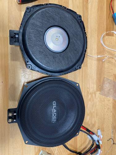

ich weiß es gibt unzählige Kommentare dazu aber mal konkret eine Frage.
Was macht zum Upgrade des Hifi Systems mehr Sinn.
Subwoofer tauschen auf die eton 195 Neo
Verstärker tauschen auf den match7
Oder macht das Eine ohne das Andere gar keinen Sinn und nur die Kombi ist wirklich zu empfehlen.
Es gibt Kommentare von getauschten Subwoofern und die Fahrer sind begeistert, genau wie die, die nur den Verstärker getauscht haben.
Der Laden in Bünde sagt allerdings in den FAQ, ein Tausch nur einer Komponente macht gar keinen Sinn.
Muss gestehen ich bin ein wenig verunsichert was wirklich zu empfehlen ist, evtl. hat ja einer von euch eine schlüssige Begründung.

Ich hab bei meinem G30 den Verstärker gegen den von Helix (Match Up 7) getauscht und bin super zufrieden! Ausbauen, einbauen und Spaß haben!
@Geronimo87
Wie sieht es denn dann aus mit dem Bass bei niedriger Lautstärke, ist der dann ausreichend vernehmbar?
Absolut ausreichend! Verzerrt selbst bei 100% nicht. Ich neige jedoch dazu, den Bass ein wenig runterzudrehen, liegt aber etwas am Preset, dass man ein wenig anpassen müsste.
