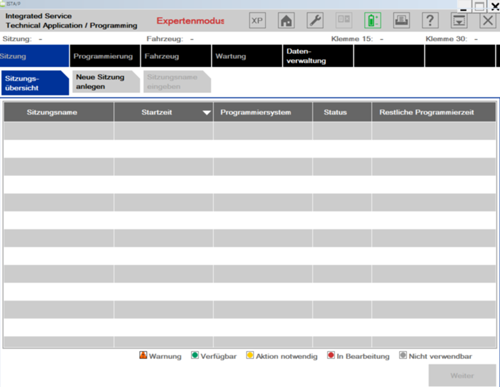

ich habe auf einen Laptop Ista-p und Rheingold installiert.
Alles nach Anleitung gemacht.
Nun ein paar Frage zu ISTA-P

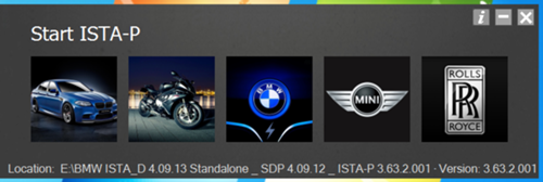

1. Wenn ich ISTA-P mit dem Loader starte, und auf die Auswahl ENET Emulator gehe, fragt mich das Prog nach:
Enter ZWG IP und ein anderes Fesnster geht auf mich ZWG Search.
Was muss ich hier eintragen und wass passiert hier.
Muss ich hier schon dass Fahrzeug mit dem ENET-Kabel verbunden haben?
2. In der VCI-Konfiguration steht mein ENET Adaoter drinnen, sollte also auch gehen, oder?
3. In meiner Ediabas Konfig steht der Eintrag auf : ENET sollte somit auch passen.
4. Grundsätzlich kann man ja auch alles mit IST-P machen mit ENET-Kabel oder benötigt man hierfür noch ein USB-Kabel?

...ich empfehle jedem diesen Murks mit ISTA-P und Enet IF seien lassen, das endet sicher mit Problemen.
Mit ISTA-D gibt's keine Bedenken und bei der Verbindung kann Enet direkt angewählt werden. Die Vorgehensweise steht auch mehrfach im Forum.

Wenn du Fehler auslesen und codieren willst, dann kannst du ISTA-P löschen, wie wolli auch schon treffend gesagt hat.
Zum Fehler auslesen nimmst du Rheingold (auch genannt ISTA-D oder ISTA+) und zum codieren nimmst du am besten Esys.
Und bzgl. Verbindung hatte ich noch nie Probleme. Ich musste da nie etwas einstellen. Alle Versionen von RG die ich bisher hatte, haben sofort funktioniert und eine Verbindung zum Auto gefunden.

E-Sys kann NUR mit Enet (auch ein Icom nutzt hier Enet).
Codieren = E-Sys
Diagnose = Rheingold
Programmieren = neuerdings nicht mehr so einfach zu beantworten. Flashen kann man mit E-Sys, ISTA-P und neuerdings auch mit ISTA-D 4.01
