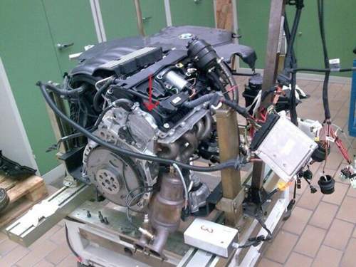

Hallo, letzte Woche habe ich mir einen e90 318i Bj 2006 mit 110.000 km von privat gekauft. Einen Tag vor dem Kauf wurde laut Verkäufer die ventildeckeldichtung erneuert da der Wagen an der Stelle Öl verloren hatte.
Bei der fahrt nachhause mit dem neu gekauften Wagen ca. 150 km war alles tiptop in Ordnung. Dann stand der Wagen ein paar Tage bis ich den umgemeldet habe und gestern bin ich dann so ca. 80 km mit dem Wagen gefahren da ging auf einmal die gelbe Motorkontrollleuchte an. Darauf hin den ADAC gerufen und der fehlerspeicher ergab: "Variable Ventilsteuerung fehlerhaft". Nun bin ich heute wieder ins Auto eingestiegen und der Fehler war weg. Keine Lampe mehr an also bin ich paar hundert Meter gefahren dabei ist mir ein komisches Geräusch aufgefallen im Video zu hören. Es hört sich an als würde ein Fön mitlaufen. Darauf hin öffnete ich die Motorhaube und stellte fest dass es an qualmen war, was ich direkt aufgenommen habe.
1. was könnte es sein?
2. kann es einen Bezug mit der MKL und dem Qualm zur getauschten Ventildeckeldichtung geben?
3. hört sich der Motor allgemein normal an?
4. falls sich jemand auskennt, wie wäre die Rechtslage in dem Fall?
Letzte Woche von privat gekauft und seit dem keine 300km gefahren.
Ich danke schonmal im Voraus.

Die Drehzahl liegt zudem bei abgeschalteter Klima bei Ca. 600 was mir niedrig vorkommt. Wenn das nicht normal ist gibt es ja vielleicht einen Zusammenhang.

Ja klar. Zur Werkstatt werde ich ja müssen. Wäre natürlich schön wenn ich ein paar Anhaltspunkte hätte in welche Richtung und vor allem zu welchem Kostenpunkt sich das ganze bewegt.
Evtl kennt ja jemand das Problem.
Ohne zu wissen was in Frage kommt da sind die Kopfschmerzen noch schlimmer und bis ich es zeitlich schaffe zur Werkstatt zu fahren können auf Grund der Arbeit auch ein paar Tage vergehen.
Zu 3.
Meiner klingt genauso und jeder N46, den ich bis jetzt gehört habe.

Bevor du hier großen Tamtam um etwas machst, fasse doch einmal mit der Hand hinter den Motor und schau ob da Öl tropft. Denn für mich sieht es so aus, als würde Öl von der VDD oder Vakuumpumpe auf den heißen Kat tropfen. Dann würde ich die beiden wechseln (lassen), denn so teuer ist das nicht und Ruhe hast du dann zumindest. :)
Aber kann denn auch die Motorkontrollleuchte mit dem Fehler Variable Ventilsteuerung fehlerhaft mit der Vakuumpumpe und VVD zusammen hängen.
Habe von dem Problem mit der Undichtigkeit zwar schon mitbekommen bei den Modellen aber es hat nie jemand etwas von einer motorleuchte erwähnt die dabei an gegangen ist.
Zudem bin ich vllt 1 km gefahren da ist es mir schon aufgefallen und so heiß kann es ja am abgaskrümmer nicht geworden sein dass es diesen Qualm verursacht, würde ich jetzt mal behaupten.
