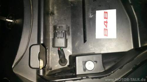

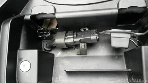

Ich suche noch ein Ladegerät für die Batterie. Da ich diese nicht ausbauen möchte, bin ich auf das von Ducati gekommen.
Art.Nr.: 69924601A
Jetzt meine Frage.
Kann ich das direkt an den Stecker in der Sitzbank anstecken und den ganzen Winter so stehen lassen?
Stecker sieht so aus wie auf dem Bild zu sehen.
Oder muss ich noch was beachten?
Ducati 848 evo Bj. 05/2011
Schon mal Danke für eure Antworten.

Hi Adi1204,
ich hab das gleiche Ladegerät und lass es den ganzen Winter über an meiner Monster 1100 Evo angesteckt. Sollte also auch bei deiner 848 funktionieren. Musst nur den richtigen Stecker nehmen.
Berni
Original geschrieben von bernia4
Hi Adi1204,
Berni
Kann ich das Ladegerät direkt an den Stecker im Sitzbankhöcker anstecken
oder muss ich noch ein Kabel von der Batterie ziehen/verlegen?
Stecker sieht so aus wie auf dem Bild oben.
Kann am WE auch nochmal ein Bild vom Stecker machen.
Also wenn deine 848 eine vergleichbare Elektrik hat wie die Monster, dann kannst das Ladegeraet direkt mit dem Stecker unter der Sitzbank verbinden. Es gibt nur eine Kombination die da passt.
Alles klar.
Ich danke dir.
Werde einfach mal sehen wenn das Ladegerät da ist.
