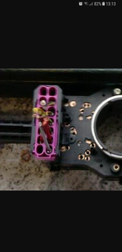

Moin brauche dringend Hilfe!
Wollte den lenkstockschalter tauschen leider ist es schief gelaufen!
Es hat wohl schon jemand dran rum gefummelt!
Und zwar ist der Stecker für Blinker und Licht nicht mehr vorhanden, die Kabel bei mir alle gelb sind direkt einzelnd auf die Pins gesteckt.
Beim abnehmen sind drei der dicken Kabel von den Pins gerutscht !
Scheint so als wenn die fürs abblendlicht und fehrnlicht/lichthupe sind , Blinker geht.
Es sind die drei dicksten Kabel, eines ist noch dicker als die andern zwei von den dicken,
Jetzt die grosse Frage auf welchen PIN gehört welches Kabel????
Hab das netzt nach Bilder durchsucht ohne Erfolg!

geh mal den kabeln nach. irgendwo muss ja ne verbindung zu den alten kabeln sein, wo man dann auch die kabelfarbe erkennen würde. dann weißt du schonmal welches kabel welches ist. und wo die dann hingehören dürfte sich auch rausfinden lassen.
Ich würde mir den Stecker besorgen und die Kabelfarbe mal von jedem Kabel frei legen. Anhand von einem Stromplan weißt du dann wo welches Kabel hin kommt.

Hab da schon was gefunden, die Kabel wurden verlängert oder ersetzt leider sehr deletantisch,
Zusammen gedreht und und mit ISO Band verklebt und nicht verlötet oder verquetscht.
Muss alles durch löten und die drei Kabel nach Ausschluss verfahren auf stecken .
Versteh ich jetzt nicht, hast du den abgeschnittenen Stecker noch?, dann wärs ja einfach.
Ich würde in dem Fall ein Stecker mit einem Stück Kabelstrang vom Schrotti nehmen, und das an der gekappten Stelle verlöten und verschrumpfen.
Hi ne den Stecker hab ich nicht,
Das zweite Bild ist ausm netz , das dicke gelbe das schwarz-grüne und das schwarz-weise Kabel,
Bei den weiss ich nicht wo die drauf gehören
Hab rum probiert aber es gibt einfach zu viele Möglichkeiten bei drei Kabeln und sechs freien Pins); ohne ein Bild vom Stecker komme ich da wohl nicht weiter,
Auto hat kein Tempomat und kein bordcompiuter.
Das Bild was ich da gefunden hab bringt mich nicht weiter

Da steht doch was auf den Kabeln bzw. auf den Markierungen? Was steht da drauf?
Sind die Pins vom Schalter mit Nummern beschriftet?
Gelb ist 56b
weiß/schw ist 56a
schw/gelb ist X
und das Bild ausem Netz.....
Audi-80-lenkstockschalter-belegung-vorherjpg-35890
Hab es so auch schon gehabt, leider geht fahrerseite das Licht aus wenn man das Fernlicht zu Schalter, hast eventuell noch die anderen Farben und Nummer dazu nicht das da auch was vertauscht ist
Hab es gefunden die Sicherung vom Fernlicht ist bei der ganzen umsteckerei hops gegangen.
