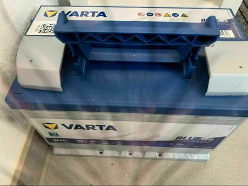

Hallo liebe SL'er Gemeinde,
Habe bereits viele Tipps und Hinweise im Forum gefunden, aber leider keine "Gesamtlösung" für mein Problem.
Also auf den Punkt:
Dach macht beim Schließen Probleme. Hintere rechte, ich nenns mal "Ohrenklappe" rastet nicht ein. Steige aus und drücke die "Ohrenklappe" hinein, Dach schließt. Der Freundliche hats repariert (eine kleine Schraube der Dachverriegelung ist unter die hintere Batterie im Kofferraum gefallen). Alles behoben, alles soweit ok. Dach hat sofort nach starten des Motors funktioniert.
Der Freundliche hat auch noch hinten eine neue Batterie eingebaut (Oktober 2013), da die alte zu schwach war. Hatte davor auch schon Fehlermeldungen wie "alle Verbraucher ausgeschaltet". Nach einmal um den Block fahren, dann wars allerdings vorbei mit der Fehlermeldung.
Und jetzt das Problem: SL steht seit Ende Oktober 2013 in beheizter Garage. Vor 2 Wochen Fahrzeug per Funkfernbedienung entriegelt. Kurz Scheinwerfer angegangen, kurz Blinker, dann war Schluß.
Verriegelungsknopf an der Türe nicht mal mehr hochgegangen! Display bringt mehrere rote Fehlermeldungen:
"Alle Verbraucher ausgeschaltet", Bremsunterstützer inaktiv" (oder so ähnlich) ...
Hinteres Fenster (links) ca. 5 cm runtergefahren, dann absolute Stille. Mit Mechanik-Notschlüssel SL geöffnet.
Mit normalem Schlüssel Fhrzg. gestartet, sofort angesprungen. Paar Kilometer gefahren, nach ca. 30 Minuten Fahrt und Gebläse auf Mittelstellung alle Lichter (innen) nur noch schwach geleuchtet. Gebläse hat während der Fahrt nur minimal funktioniert. Wieder in Garage, hintere Batterie an Batterieerhaltungsgerät angeschlossen. Nur Lampe für "Entladen" hat geleuchtet. Nach zwei Tagen auf ein anderes Batterieerhaltungsgerät gewechselt.
Jetzt leuchtet seit 3 Tagen nur das "Ladelämpchen". Wechselt nicht auf Entladung. Gehe mal davon aus, dass die sehr neue Batterie im "Eimer" ist. Und jetzt? Was soll ich machen? Rumfahren oder Fahrt zum Freundlichen geht nicht weil Saisonkennzeichen 03-10. Werde heute Samstag mal checken, ob er anspringt.
Danke im Voraus für all eure Tipps und Hinweise, wie ich das Problem lösen kann, oder was ich besser machen kann.

Ich vermute jetzt auch mal, dass die neue Batterie nicht voll geladen wurde, sondern nur in der Vorladung gewesen ist, die diese Batterien von Haus aus mitbringen. So eine Batterie muss zuerst mal wirklich richtig voll gemacht werden, entweder durch mehrere Langstreckenfahrten oder durch ein Ladegerät.
Zudem, wenn so schnell die Batterie im Stand leer geht, solltest du mit einem passenden Gerät den Ruhestrom testen bzw. testen lassen. Denn im schlimmsten Fall ist das Regelgerät, das zwischen vorderer Starterbatterie und Bordnetz umschaltet, defekt.

Weil: eigentlich zieht jeder R230 innerhalb von 2 Monaten Standzeit die hintere Batterie leer. Das ist kein Defekt, sondern "Stand der Technik".
Möglicherweise war der Austausch der alten Batterie im Oktober schon für die Katz. Eine neue Batterie wird sich auch nach vier Wochen Standzeit soweit entladen haben, daß die Komfortfunktionen abgeschaltet werden. Nach etwa 15 Minuten Fahrt ist die Batterie wieder soweit geladen, daß alles funktioniert. Hinüber ist sie in der Regel nur, wenn sie tiefentladen war. Hatte auch mal eine, die tiefentladen war. Da haben sich bereits nach 3 Tagen die Komfortfunktionen abgeschaltet.

dass die hintere Batterie bei überwiegenden Kurzfahrten bald leer ist, ist eine kleine "SL-Krankheit" beim Typ R230. Auf jeden Fall solltest du die "neue Batterie" durchmessen, ob sie wirklich noch i.O. ist.
Du solltest danach die beiden Polklemmen komplett abnehmen. Diese Batterie ist ja auch nur für die Bordversorgung zuständig. Die Starterbatterie (vorne) ist, wie der Name schon sagt, nur zum Starten des Wagens vorgesehen. Daher springt der Wagen auch ohne Probleme an.
Auf KEINEN Fall dürfen beide Batterien gleichzeitig abgeklemmt werden, denn dann sind Radiocode etc. alles weg. Nach dem wieder Anklemmen der hinteren Batterie fährt das Radiosystem von selbst hoch und alles ist nach kurzer Zeit wieder voll einsetzbar.
Also: hintere Batterie ausbauen, durchmessen, und wenn sie noch in Ordnung ist, mit einem kräftigen Ladegerät (mind. 5-8 Amp. eff. Leistung eine Nacht durchladen). Noch besser wäre es, wenn das Ladegerät eine automatische Anpassung (Ladestromregulierung) hat, da kann dann auch nach 3 Tagen Laden keine "Überladung" entstehen.

Hallo nochmal!
nachdem die Batterie nun stets geladen wurde, funktioniert auch nun die Verriegelung am Kofferraum wieder!
Man sagte mir, sie wäre kaputt!, Nun "zischt" es wieder, sie zieht zu, verriegelt und der SL quittiert mit blinken! Das nenn ich Weihnachten!
