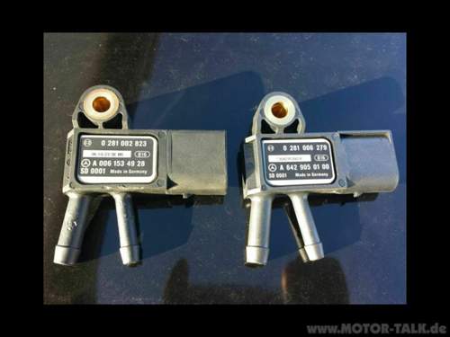

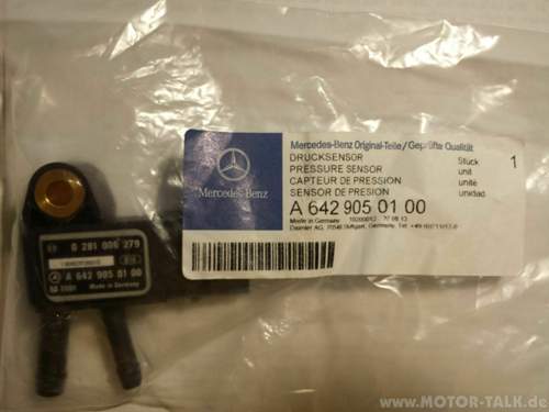

Nur als kleine info..... die Artikelnummer von euch ist falsch!!
So eine Artikelnummer gibt es nicht hat man mir beim freundlichen gesagt. Die richtige steht auf den bauteil selbst.
Einfach die motor Abdeckung abmachen und selber gucken.
Im anhang die Rechnung. Nummer ist also nicht falsch. Stimmt dass der verbaute Sensor eine andere nummer hat.
Der Sensor wurde mal modificiert und hat eine andere Nummer bekommen.
Grüsse aus Holland

Kann sein das ihr in holland andere artikelnummern habt :-)

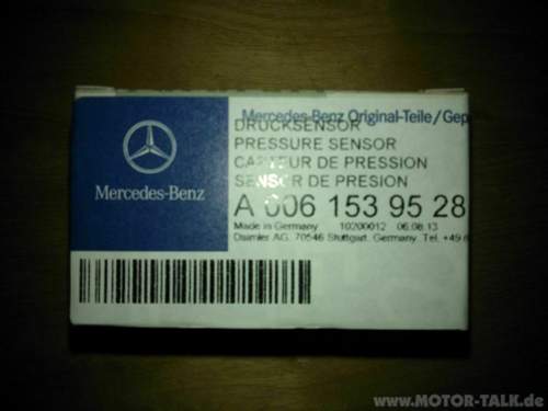

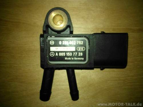

habe den sensor ausgebaut und da drauf stand eine artikelnummer die leider bei mercedes nicht bekannt ist. Die nummer wurde gewechselt so weit ich weiss hat jemand die richtige (neue) ??
A006 153 95 28 ist afaik die neuste Revision.
Falls nicht wird das aber auch bei der Bestellung angezeigt.
