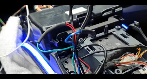

meine Ambientebeleuchtung für die Mittelkonsole ist angekommen. Ich hatte beim Kauf gedacht es wäre nur ein Stecker zu verbinden und fertig. Bitte Verständnis dafür haben das ich Laie auf diesem Gebiet bin.
Die Ambientebeleuchtung besteht aus 2 Leuchteinheiten die jeweils am Ende 2 Adern haben (rot und schwarz).
Einem Stecker für die Mittelkonsole mit den Farben blau und grün. Bezeichnet werden diese in der "Anleitung" als blau und gelb.
Da die Anleitung für mich nicht ganz klar ist, habe ich selbst versucht einen Anschluss herzustellen, leider ohne Erfolg und ich bitte hier um eure Unterstützung. Ich habe die jeweiligen Enden der Ambientebeleuchtung zusammengetan (schwarz an schwarz sowie rot an rot) und diese dann mit dem Stecker verbunden so wie ich meine ein Verständnis erzeugt zu haben.
Ich habe dann meine Mittelkonsole geöffnet und den Anschluss hergestellt an dem im Bild rot markierten Stecker. Leider passiert nix, die Leuchten bleiben aus. Ich habe dann blau mit grün getauscht und nochmals geprüft, leider auch hier keine Funktion, sodass ich denke, dass schon vorher etwas von mir falsch verbunden wurde. Vielleicht kann mir jemand helfen, der dies schonmal eingebaut hat.
Bilder befinden sich entsprechend anbei.
PS: keine Sorge, ich werde natürlich eine Klemme benutzen und alles gut isolieren, sobald alles richtig in Funktion ist. Der Anschluss war nur Testweise.

Hallo, du musst blau mit schwarzen und rot mit grün verbinden (siehe Bilder)
...achso. da es über den Lichtschalter gesteuert wird , Licht anmachen, wenn du es Tagsüber anbringt.
Viel Erfolg

Ach es geht am Tag nicht, sondern nur wenn Licht an ist? Ich hab ja auf Automatik gestellt, kann natürlich sein dass das Licht aus war, ich saß auf der Beifahrerseite. Vielen Dank schonmal, ich werde es probieren.
Hi, ja richtig...die Beleuchtung wird aktiv bei öffen der Türen und geht Tagsüber wieder aus , wenn du auf Automatik gestellt hast ( Licht an = Beleuchtung an) ?? die Helligkeit steuerst du mit dem Regler.

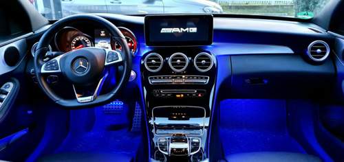

Leute vielen Dank für eure Hilfe, leider ging nicht alles rund und es hat echt länger gedauert aber nun ist alles gut.

Danke, ich kann dir iwie keine Bilder per PN senden, daher füge ich diese hier an, vielleicht hilft es jemand anderen. Ich habe übrigens alle Zettel für dich fotografiert, da ich nicht sicher war welchen du brauchst.
Zum Thema; ich habe den Schlauch wohl erst nicht 100% wie es sein sollte verlegt, demnach wollte ich die Konsole einsetzen und habe etwas zu sehr gedrückt das eine Seite ausgegangen ist. Dachte erst alles im Arsch, zum Glück nur Kabel abgezogen.
Dann ganz toll kam meine eingelegte DVD nicht raus nachdem ich alles nochmal ab und angebaut habe. ALso wieder alles ab und wieder angebaut, dann klappte es endlich. Leider hab ich dann noch ein Duftstecker hinter der Klappe meiner Mittelkonsole verloren, wenn mir jemand noch sagen kann wie ich diese Klappe zum Fach in der Mittelkonsole entferne wäre ich echt froh
. Aber sonst ist das Ergebnis echt toll.
