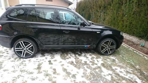

ich hab riesenprobleme mit meinem fahrwerk.ich wollte die kiste etwas weicher machen und hab es dann endgültig versaut.
von haus aus ist ein m paket verbaut,dann sind die dämpfer kaput gegangen.kayaba war damals die günstigste lösung.stand auf der webseite von x1 autoteile de damals aus sport und standard fahrwerk.also nahm ich das.und dachte wenn ich eh schon die kacke dämpfer hab ,hol ich mir auch gleich die standard federn dazu.
nach 4 monaten war es so schwammig das ich auf die neuen federn verzichtet hab und nahm wieder die m federn rein auf kayaba. jetzt im winter krachts bei jeder bodenwelle an der va. alles hab ich vorne schon neu,alles !!!!jetzt nach 8000km reichts mir.ich brauch das auto zum hänger ziehen.ich hab ein klein kind noch dazu.
hinteren dämpfer sind schon ausgerunnen.
hab ihr erfahrungen mit gewinde fhw?sind die besser abgestimmt????was soll ich nehmen????

Also ich fahre die original Standard Federn mit Koni FSD + H&R stabis, und bin damit sehr zufrieden. Wenn du die alten Stoßdämpfer noch drinnen hast, würde ich die raus schmeissen und auf hochwertige umsteigen denn es könnte sein, das deine Stoßdämpfer fertig sind und einfach durch schlagen.

Naja da kann ja das Auto nichts dafür, wenn du dämpfer mit nicht dafür passenden Federn einbaust, sollte eigentlich nicht so problematisch sein, aber in deinem fall scheint das wohl nicht so gut zu harmonieren. Wenn er sonst ohne Probleme läuft, da wird es bestimmt ein weicher abgestimmtes Fahrwerk irgendwo geben.
Fährst du niederquerschnittsreifen?

Ja ich fahr 255/35/20 und 285/30/20
Aber wie ich ihn grkauft hab hat das alles gut harmoniert
Also wenn ich mich recht erinnere hast du ja geschrieben, dass jetzt die hinteren dämpfer schon auslaufen. Das kann ja schon mal ein Problem sein. Ich kann mir nur vorstellen, dass die Dämpfer einfach müll sind, denn die sollen ja die Feder unter Kontrolle halten und das tun sie anscheinend nicht... Ordentliche Dämpfer rein und mit den Standard bmw Federn das sollte schon passen. Aber 7er bmw komfort wirst du wohl nicht ganz erreichen :)
Welche Rad/Reifen Kombination war anfangs drauf, denn die du jetzt drauf hast sind nicht gerade Komfortfördernd.
Aber wie du schon sagst ist schon eigenartig warum es dich so stark durchrüttelt, meiner hat M-Dämpfer mit H&R federn und ist 4cm tiefer aber dafür mit 17zoll 235/55er Winterbereifung und ich empfinde das jetzt nicht als extrem aber doch grenzwertig straff....

Aber auch mit dem Standardfahrwerk dürfte das nicht sonderlich komfortabel werden. Ist sicher auch Gewöhnungssache und eine Frage der Perspektive, aber selbst das Standardfahrwerk mit der kleinstmöglichen Bereifung empfinde ich in der Fahrzeugklasse als nicht wirklich komfortabel. Die 20-Zöller nehmen dann auch den letzten Rest von Abrollkomfort, vielleicht zur Verbesserung erstmal bei den Rädern ansetzen?
